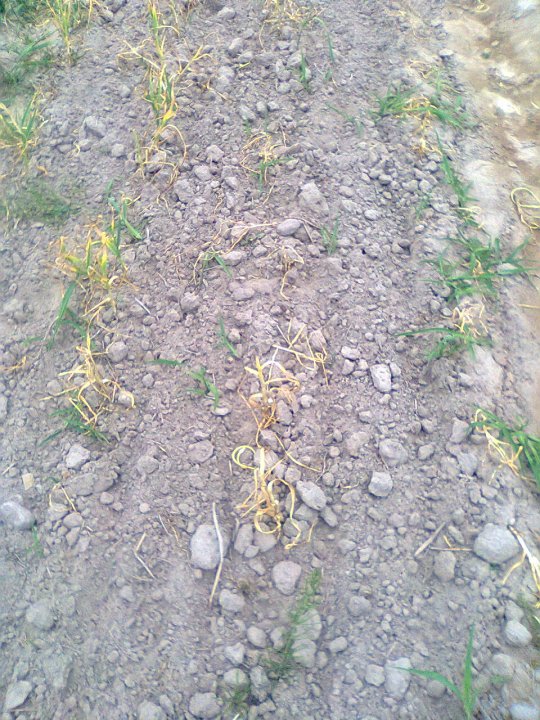

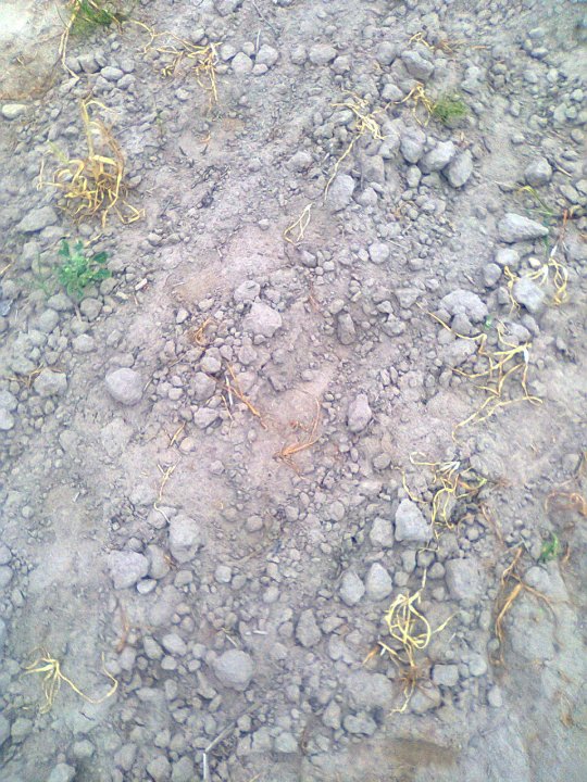

Pomijajac wrzucanie zdjec na forum co jest rzecza tragiczna dolaczam zdjecia czosnku. Plantacja 70 ar polowe do przeorania przez brak wody.

Zieleniak    5
10 godzin temu, mtz820narew napisał:
brak wody ale i materiał do sadzenia słaby może był
Material swoj w tamtym roku mialem naprawde ladny czosnek. Nie sadzilem mniejszego jak 5.5 cm. Teraz tez jest zdrowy ale maly.  Jedyna rada wiercenie studni.
Tak nawiasem podam bo z rzepakami jest u mnie podobnie. Jesienia za duzo wody, zima -15 bez sniegu, wiosna ani kropli wody. Szacowany plon okolo 1,5 tony z ha.

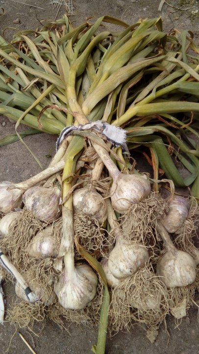

Czosnek w przewadze 5,5-6,5 ale dużo jest 7+, to na sadzeniaka zostawię. Nie nawadniałem uprawy , jedynie po ogłowieniu zastosowałem pewne odżywki dolistne i myślę że to dało efekt. Nie wiem czy się zdjęcia wgrają bo jakiś problem przez dwa dni miałem, ale próbuję.
