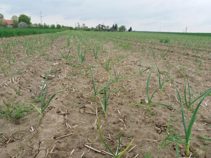

To byl ugór. Rok temu pszenica i w tym czosnek. Ziemia srednio piaszczysta 3b albo 4a nawet.
Ps. Jeszcze wgl nie pielony ani nic. Tylko nawóz byl dany.

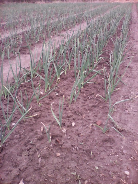

Panowie czosnek pryskany na jesien goal + stomp na wiosne poprawka stompem a mimo to mam takiego chwasta. Czym można w obecnym stadium spryskać ten czosnek?

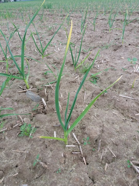

Czy mógłby mi ktoś doradzić czy z tym czosnkiem jest wszystko ok. Strasznie zółkną końcówki i nie wiem czym może to być spowodowane. Chętnie przyjmę każdą doradę. Czy może to być jakiś grzyb lub niedobór np azotu? Proszę o pomoc.

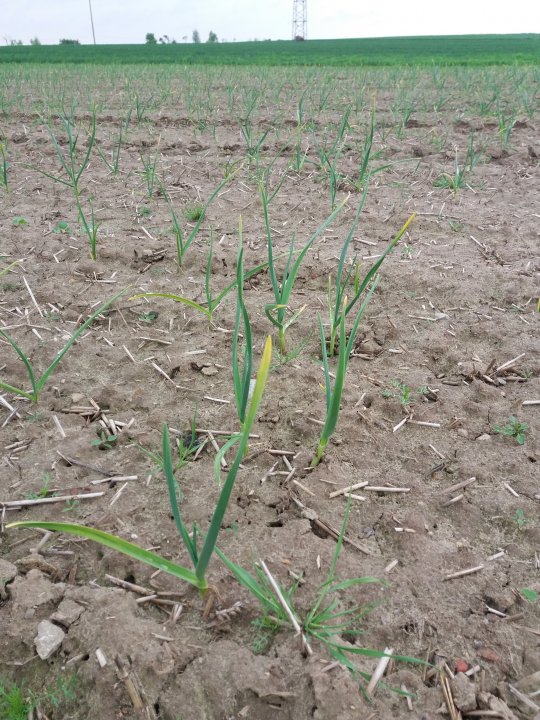

U mnie dzisiaj zauważyłem to samo że końcówki żółkną. Wczoraj rano był przymrozek więc może to dlatego. Wczoraj rano jeszcze nic nie było widać ale przez dzień pożółkły. W nocy padał deszcz to chociaż się napiją trochę a przy okazji nawóz się rozpuści bo leżał jakiś czas.

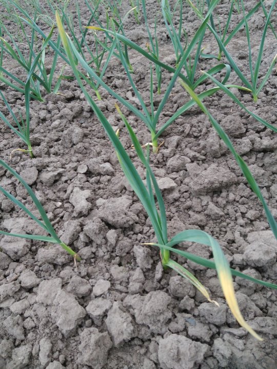

Dołączam się do pytania. U mnie też zółkną końcówki. Przymrozki u mnie nie było. Co może być potencjalną przyczyną? Proszę o pomoc

były mrozy i tak już zostanie ,po przypalało  te końcówki będą do końca takie żółte  , czosnek jest bardzo ładny nie sypać tam jakiś nawozów ponad miarę bo można prze azotować i dopiero będzie żółty :).  Teraz po deszczach na pewno się trochę poprawi i będzie super.

U mnie też czosnek ma zółte końcówki myślę że to jest spowodowane suszą  w sumie przez całą wiosnę nie wiem czy napadało  5 l, katastrofa

60gr za główkę? To chyba za 5tke :) (patrząc na ceny rok/2wczesniej). Co do żółtych końcówek co roku panikujecie niepotrzebnie. Jak po zimie upalilo końcówki to już takie zostana aż do kopania. Jak mu brakuje jakiegoś mineralu to też przyzolka. Skupcie się na dozywaniu dolistnyn i żeby grzyb w korzeń się nie wydał a nie na żółtych koncowkach bo to najmniej istotne, bo jak wejdzie furarioza to po oglawianiu z pięknego zielonego czosnku zostanie wam smród zgnilizny i zarazone pole, tak jak to miało miejsce rok temu ba wielu polach

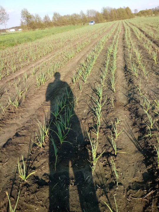

U mnie to wygląda tak. Zima dała się we znaki po pole jest przerzedzone ale generalnie nie jest źle. Jestem już po pierwszym oprysku Topsin+ odżywki i  obserwuję dalej.  Kolega wyżej pisał o Fuzariozie... jaki jest dobry fungicyd na to bo rozumiem że Topsin jest zapobiegawczo.
