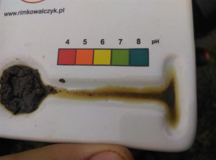

Zasadziłem już czosnek. Dziś z ciekawości zmierzyłem ph i wyszło to co na zdj. Na moje oko lekko kwaśno. Teraz mogę posypać wapnem na czosnek czy dopiero w przyszłym roku?

adamek1942    6
Nalej sobie octu albo sody oczyszczonej na tą ziemie i zobaczysz tak orientacyjne, jeżeli z octem wejdzie w reakcje to o odczynie zasadowym, a jeżeli z sodą to odczyn kwaśny to jest TYLKO orientacja.
