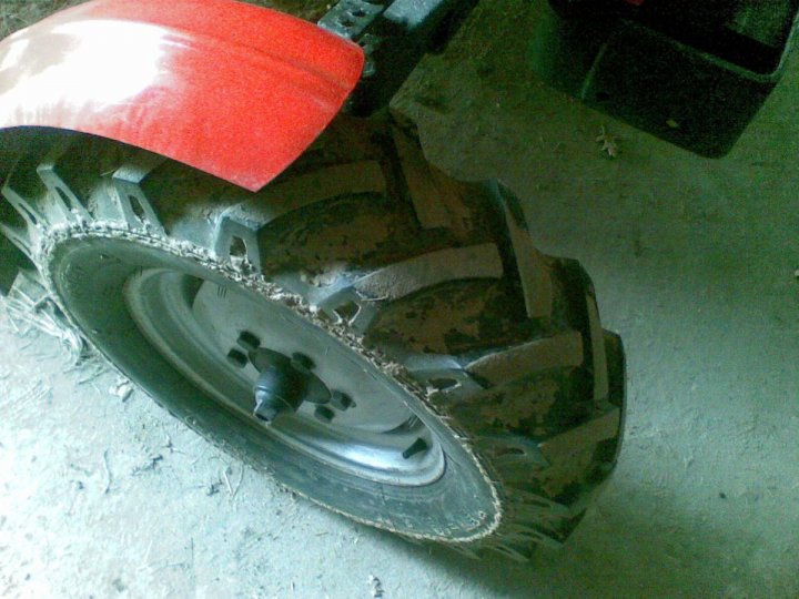

jakie opony do ursusa 3512 14.9, tylko opony radialne i jest akurat, na przód 7.50-16 i inna bajka. Na 16.9 to już będzie pokaraka pod sam błotnik i pół koła wystawać za błotnik.

Potwierdzam, ja dzięki radom kolegi Rolnik1973 własnie zmieniłam 12,4 na 14,9 (oczywiście radial) i ciągnik stał się zupełnie innym sprzętem.
Ale mam pytanie o ten przód: te koła 7,50 to na fabryczne felgi? To są takie samej jak te 6,50 tylko szersze czy jeszcze czymś się różnią?

jakie opony do ursusa 3512 uzytkownik @adamc330 (chyba dobrze napisalem nick) przerabial gwiazde z 360 pod 3512
opony tylko radial, 14.9 w zupelnosci wystarcza, na diagonalnej nawet szerszej nie bedziesz mial takieg ozaparcia
fele z przodu sa takie jak 330/360, da sie zalozyc opone 7.50, troche ja wypchnie w gore, na szerszej oczywiscie ladniej by sie ulozyla

jakie opony do ursusa 3512 To i moje bezdętkowe, ale wulkanizator radził dać dętkę bo felga nie ma rantu by opona się nie zsuwała do wewnątrz, ale teraz bym dętek nie dawał. Gadał tak bo chciał zarobić na dętce. Ja oponę 7.50-16 założyłem na orginalną felgę tylko dętkę dałem nową 6.50-16
