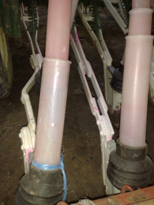

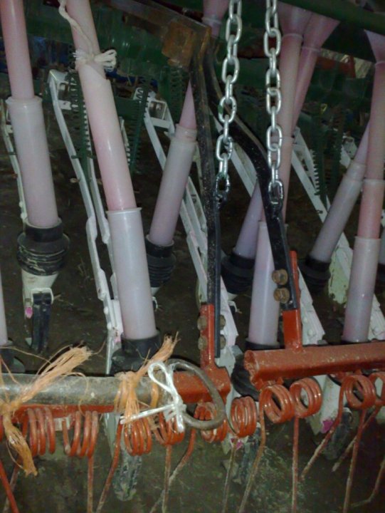

Poznaniak Zastanawiam się nad wyremontowaniem i ulepszeniem poznaniaka 5 SO43. Problemy jakie mnie najbardziej denerwują to:
zapychanie - rozwiązanie: wydłużenie drugiego rzędu redlic
spulchniacze śladów - rozwiązanie: zeby od agregatu zamiast oryginalnych
zagarniacz - rozwiązanie: przecięcie na pół, wymiana palcy na nowy model
głebokość siewu, docisk redlic - brak pomysłu rozwiązania
taca do próby kręconej - brak pomysłu rozwiązania
ulepszenia jakie bym chciał zrobić:
poszerzenie na 3m
automatyczne ścieżki technologiczne
Pytanie czy w ogóle opłaca sie to robić? Siewnik będzie wysiewał zboża, rośliny strączkowe i rzepak (teraz siew rzepaku zlecam sąsiadowi)
Macie jakis pomysł na docisk redlic? W tej chwili jest na sprężynki ale działa to tragicznie. Wiekszość ziaren i tak leży na wierzchu mimo iż docisk jest skręcony na maksa. Może trzeba w ogóle wymienić oryginalne reglice na jakies inne lepsze żeby zagłębiały się w ziemi.
Drugi problem to taca do próby kręconej. teraz rozkładam plandeke pod siewnik, chciałbym montować tacę tak jak jest to w innych siewnikach, ale opuszczanie rurek jest tak tragicznie rozwiązane że bez modyfikacji nie da się tego zrobić.
Poszerzenie siewnika to raczej nie problem.
Ostatni problem to automatyczne wyłączanie kółek wysiewających do ścieżek technologicznych. Macie jakoś to rozwiązane?
