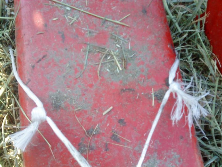

Sipma Z-224 nie wiąze z jednej strony dziś zauważyłem jeszcze coś takiego podam Ci trzy zdjęcia
1: ten wiąże dobrze i sznurek przechodzi na samą górę przez te 2 rowki
2: ten wiąże źle i sznurek jest w 2 rowku nie tak jak 1 na samej górze
czy to ma jakieś znaczenie ze ten sznurek jest akurat tam a nie na górze?
3: a tak wyglądają supły, ten po prawej nie wiąże jak pisałem wczoraj.
Jeśli podaje jakieś głupoty proszę o wyrozumiałość i cierpliwość :)

Sipma Z-224 nie wiąze z jednej strony młody, ładnie poostrz nożyk, wyrównaj zadrę, nie boschem, bo przygrzejesz ostrze, tylko ręcznie, np osełką do kosy, robota jak przy brzytwie ;)
ten co nie wiąże.. popuść delikatnie nakrętkę 17 która jest koło ślimaka, następnie puknij trochę w ośkę, jest on mocowany na stożku na wcisk, następnie delikatnie obracając samym ślimakiem ustaw chwytacz tak jak w sprawnym aparacie, dokręć nakrętkę, i w pole na testy

Sipma Z-224 nie wiąze z jednej strony witam mam taki podobny problem jak kolega (mlodyZO) też mi wiąże sznurek z sznurkiem nie zrzuca supła z palca a co najlepesze to jaj jest dobrze to supełki wyglądają jak kokardki kombinowałem z tym co się da i nic nadal to samo co z tym jest

Sipma Z-224 nie wiąze z jednej strony @kamil1988jesli nie zrzuca supła z palca supłacza,to znaczy że muśi być coś z dzwignią nożową.Wymień ją na nową,lub dognij taka aby lekko dotykała,palca supłacza,zobacz czy teeż ma odpowiednie wychylenie przy zrzucaniu sznurka,zwróć uwadę na ostrość noża,i rolkę prowadzocą czy nie jest wytarta.Po dogięciu dzwigni,przyjrzyj się,czy palec,obraca się swobodnie.jeśli nie,może rozerwać aparat którego nie kupisz za drobne Polecam nową dzwignię,bo z doginaniem jest róznie.

Sipma Z-224 nie wiąze z jednej strony Pierwsze zasadnicze pytanie,czy to jest kokardka czy supeł?
Jeśli kokardka:zmień dżwignię bo być może za mało się wychyla,sprawdż czy dotyka palca supłacza lekko,zobacz czy sznurek nie chodzi zbyt lużno,jeśli tak dokręć docisk sznurka
A jeśli supeł:trza popuścic lub dokręcić chwytak sznurka,ale najpierw sprawdż czy igła jest dobrze ustawiona,bo jeśli nie,to najpierw ją ustaw,a potem resztę,jeśli zrobisz odwrotnie,nic Ci nie da wcześniejsze ustawianie
