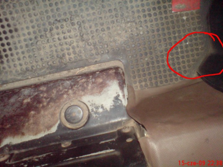

czy john deere 3050 ma blokade mostów i gdzie ? żeś zdjęcia porobił... zawiele to tu nie zobaczysz... masz drążki do skrzyni biegów na ich wyoskości tuż przy tej obudowie na samym dole przy podłodze jest rozkąłdany pedał (koło fotela) miej więcej w podobnym miejscu jak ma c 330 lub c 360 ( podobynie to wygląda jak w 60 tylo ze jest złożony do ściany) tam szukaj....

czy john deere 3050 ma blokade mostów i gdzie ? Te zdjecia to chyba z neta gdzies zaje@#%$ bo nie wierze ze takie zrobiłes. Na tej wysokosci kabiny nie bedzie nigdy blokady mostu. Zrob lepiej zdjecia podlogi ale jakies dokladne bo na tych to nic nie widac.

czy john deere 3050 ma blokade mostów i gdzie ? gdzie bendzie blokada?
