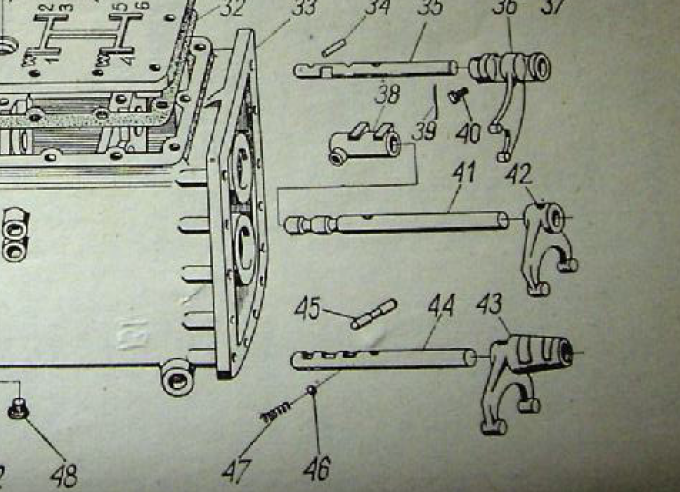

lukasz222    2883
Nawet jak zdemontujesz skrzynię to i tak robisz to przez dekiel, więc zbędny trud. Będzie pewnie sprężynka zatrzasku na wałku widełek do wymiany, więc to czego Ci najwięcej będzie potrzeba, to cierpliwości.
Pozycja nr 47

lukasz222    2883
Zjechane koła zębate to prędzej problem z wrzuceniem biegu. Jak zatrzask, tj. kulka ze sprężynką trzymają, to nic nie ma prawa się przesuwać samo z siebie. Można to zdiagnozować teoretycznie nawet bez demontowania czegokolwiek. Na zgaszonym silniku wrzuć i wyrzuć bieg (4) tak żeby zębatki się "zeszły" i nie stawiały oporu, później próbuj znów wrzucać i wyrzucać delikatnie, tak żebyś mógł wyczuć, czy przy wyrzucaniu pojawia się lekki opór, jeśli będzie wychodzić luźno, znaczy że sprężynka pękła i kulka nie wchodzi w wycięcie na wałku żeby utrzymać wałek w pozycji. Ewentualnie możesz zrzucić dekiel i sprawdzić czy palcami wyciągniesz wałek widełek z pozycji 4ki, jeśli tak, to usterka jw. Żeby zdiagnozować wizualnie na 100% musiałbyś zdejmować dekiel i cofać wałek widełek, czyli praktycznie zrobiłbyś połowę roboty jaka jest potrzebna do wymiany.
Sprawdź to dobrze i nie daj się naciągnąć mechanikowi na nietani remont, który bez wymianu tej jednej małej sprężynki i tak nic nie da

1490    6
Witam wygląda to tak że sprężynka nie pęknięta ale wymieniłem na nową i nowa kulka kolega co miał c 330 wcześniej doradził żeby pod sprężynke podłożyć mniejszą kulke i  dość teraz trzeba energicznie włożyć bieg zobacze jutro pod ociążeniem czy wyskakiwać będzie

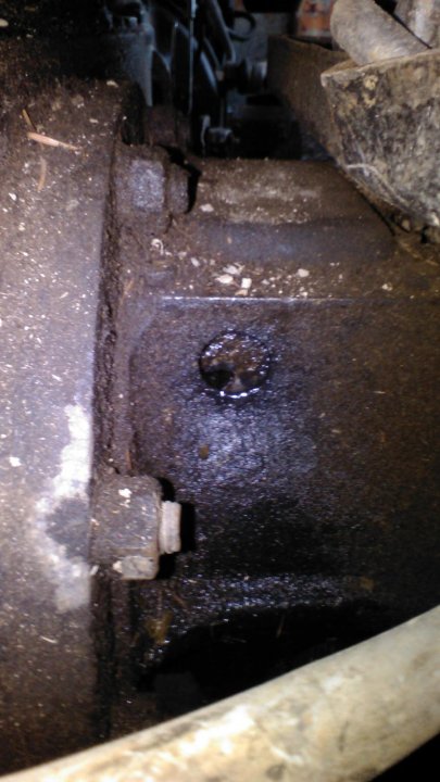

oniak    404
cześć. Panowie mam takie pytanie w obudowie skrzyni biegów (patrząc od spodu) jest taki kwadratowy otwór, może mi wyjaśnić ktoś co to i do czego to służy ? czy to tylko techniczna pozostałość po odlewie? bo mam wrażenie że tam mam wyciek oleju... pacjent to c330M
