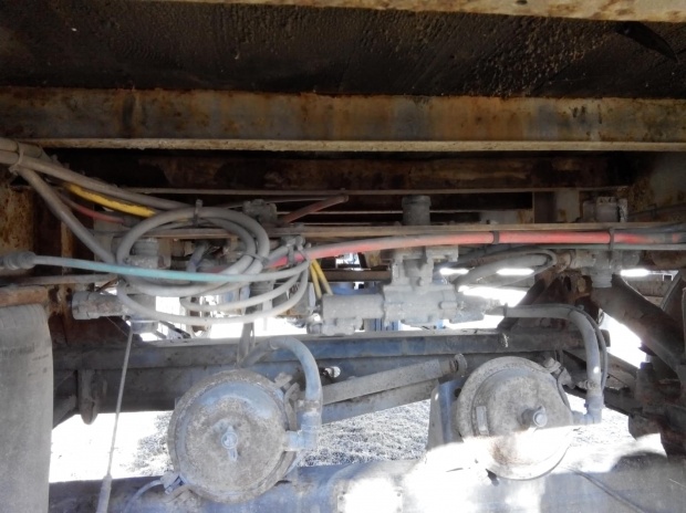

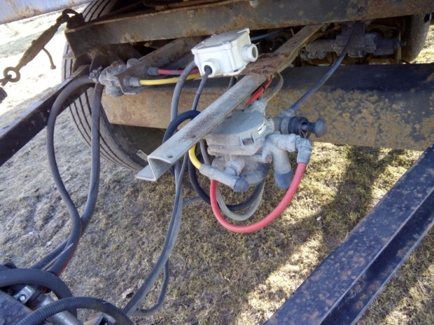

są dwie 7 pinowe których używał poprzednik i jest ta druga taka duża ale zastała się w gnieździe mocującym i nie idzie jej wyjąć.

dawidg2    31
Ta duża to ABSy.
Co do jazdy to zgadza się, mam starą Kassboherke na resorach i szerokich oponach to ją łatwiej się przetacza niż jakąś małą polską. Za ładowarką to pełna 18 ton w sumie to czuć tak samo jak 6tke polską.

Nikita_Bennet    316
no to wiem na czym stoję - da się te ABSy ominąć/wyrzucić? Powiedzmy że bym kumplowi mógł doradzić co można wyciąć z obecnej instalacji (i zrobić prosto a porządnie światła). Przyczepa wątpię aby poszła pod samochód ponownie.
No ten Koegel idzie lżej niż zestaw autosanek D-633+D-46 przy takiej samej ilości zboża (tyle że w koeglu to ładowność nie przekroczona a w autosankach przekroczona trochę).

dawidg2    31
Możesz jeździć bez ABS, nie będą działać po prostu. Układ świateł i ABS nie jest ze sobą raczej połączony. Prześledź wiązkę świateł od wtyczek do końca przyczepy i będzie wiadomo. U mnie bynajmniej nigdzie nie są razem połączone. W ciężarowych raczej jest jedna puszka do świateł i od niej wychodzą kable na światła oświetlenie tablicy i obrysówki.

Arek    218
Niech sobie zrobi nową instalacje do świateł a reszte niech zostawi na wszelki wypadek jak by miała znowu za ciężarówką chodzić.

Nikita_Bennet    316
no zrobił tak już poprzedni właściciel i stąd pęki kabli i 3 wtyczki przy zaczepie ;)
Z ciekawostek to jedna poduszka gdzieś przecieka,
