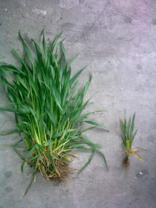

Co to za chwast?? Witam po zimie w pszenicy pojawiły się duże kępy. Co zrobić wy wszystko się wyrównało? Nie wiem co to jest i co z tym zrobić dodam że dopiero teraz mogę dać pierwsza dawkę saletry, tylko zastanawiam się jak poprawić kondycję pszenicy czym popryskać i jakie nawozy dać. Dodam że mam zakupioną odżywkę Insol J na tą pszenicę.Tych kęp jest dużo i nie wygląda to ciekawie. Foto niżej pszedstawia te większe to kępy i te mniejsze to pszenica.

Co to za chwast?? robi się coraz cieplej, i wszystko się wyrówna.... możesz zastosować nawozy dolistne...

Co to za chwast?? Witam może to być owies głuchy jak poznać na liściach będzie meszek poszukaj w korzeniach tam będą nasiona .

Co to za chwast?? Może materiał siewny był zanieczyszczony i to może być inne zboże.

Co to za chwast?? sprawdziłe po wyrwaniu i w pszenicy bylo nasionko a w tym czymś nie bardzo. A jak będzie optymalnba dawka saletry ? Materiał siewny raczej był czysty bo nasiona z centrali nasiennej
Dodam że przedplonem było żyto. A lepiej zastosować pierwsza dawkę saletry odczekać mniej więcej tydzień i dolistnie dokarmić ? Zastanawiałem się też nad antywylwgaczem może on by to wyrównał ?
