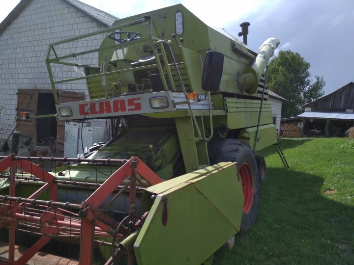

Claas Mercator
Najpierw to napisz jaki masz kombajn bo na zdjeciu to jest consul a nie mercator . Piszesz w temacie mercatora a tam są inne wariatory  i całkiem inne sprężyny .
Ten drugi wariator musisz ściągnąć ściągaczem i obczyścić dokładnie bo tam pewnie jest nabite dużo kurzu i śmieci  .Jest tam jeszcze smarowniczka do smarowania którą widać w odpowiednim ustawieniu wariatora . Dlatego rzadko kto to smaruje i pprzestaje się przesówać Przynajmniej u mnie tak było .Jak masz oryginalny pas to pewnie jest rozciągnięty , podjedz do sklepu i porównaj z nowym .

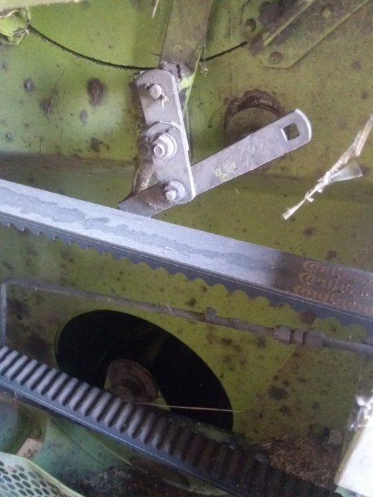

Claas Mercator
Nikt nie odpowiedział, więc może ja się podzielę. W moim mercatorze wczoraj wymieniałem pas jezdny. W claasie mi doradzili, by wkręcić szpilki 12-stki w otwory tej połówki przy skrzyni biegów, dać jakiś mocny płaskownik na sprężynę (dałem stary lemiesz od grudziądza - rozstaw otworów fajnie paskował na szpilki między sprężyną) i skręcając odciągnąłem połówkę koła na maksa. Pas dał się założyć bez problemu, ale nakręcając go od spodu do góry. Rezultat: przedtem musiałem mieć 800obrotów na przyspieszaczu, by ruszyć na jedynce, a teraz na trójce ruszyłem z przyspieszaczem na minimum.
ja zrobiłe z drudiej strony, a mianowicie rozebrałem wariator, i tak musiałem rozbierac bo olejem sie pocił wiec..., ale dzieki
