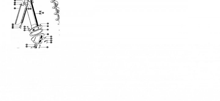

Pisałem kiedyś o tym jak b. ciężko otwiera się rura w moim kombajnie. Po rozebraniu rury widać że bieżnia obrotu jest wytarta na ok 1/2 obrotu, w związku z tym mam pytanie czy istnieje możliwość napawania i obróbki (żeliwo) czy próbować kupić obydwie części bieżni - jaki koszt , może ktoś miał taki problem?
Widzę że temat ożył bo i czas przygotować kombajn do żniw a ja dalej mam problem nie rozwiązany.
Koledzy czy można dokupić te części i za ile albo inaczej rozwiązać problem?
