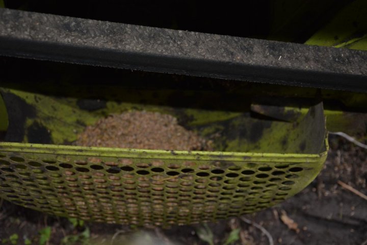

Claas Mercator Witam. Może ktoś mi doradzić jakie sito zakupić do żyta; pszenicy itp tak żeby dobrze czyściło?
Mam też kilka pytań. Mianowicie w tych bocznych osłonach wentylatora( pod młocarnią) pojawia mi sie zborze pytanie dlaczego? Jak temu zapobiec ? Także w tym roku chce jeszcze wymienić panewki drewniane na wytrząsaczach i pytanko jak wymienić te w środku bez większego rozbierania? dlaczego jak koszę pszenicę to jeszcze idą plewy do zbiornika razem z ziarnem? Mam podkręcić obroty na młocarni czy na klepisku dociągnąć? Pytaniko ostatnie do czego służy ta wajcha co jest na obrazku? ona znajduje sie obok basa jezdnego przy młocarni?

Claas Mercator Kolego pierniczek03 po kolei:
1. Kup instrukcje obsługi (tam masz tabele sit) jak nie znajdziesz pisz na pv zrobię kopie swojej. (mam do mercatora 60)
2. Odnośnie zboża w wentylatorze to wyreguluj kierownice wiatru i sita ( instrukcja obsługi).
3. Panewki odkręcić (wcześniej wyjąć sita będzie więcej miejsca) podnieść wyjąć starą włożyć nową. Ustawić tak aby był wyczuwalny minimalny luz bo spalisz kombajn.
4. Plewy w zbiorniku wyreguluj kierownice wiatru i sita ( instrukcja obsługi).
5. Wajcha służy do obracania łapaczem kamieni. Albo łapacz albo domłacasz (jak robrze pamiętam to chyba to traw ten domłacacz).

Claas Mercator bomber84 ta wajcha to nie ..łapacz kamieni.. to są dodatkowe listwy domłacające i tak ustawione jak na foto to powinne być załączone a rynienka do kamieni jest tuż przed tymi listwami i jest nie ruchoma (przykręcona śróbkami )
pierniczek03 napisz najpierw na jakich ustawieniach kosisz : mi czasami też leci ziarko z plewkami (w portkach) ale to już wina ziarna moim zdaniem (niedojżały zaschnięty czubek kłuska)
ziarno leży w ci w tych osłonach wialni ? między wialnią a kołem jezdnym? jeśli tak to prawdopodobnie masz małą szparke przy młocarni lub nieszczelny podajnik zbożowy lub kłosowy u góry

Claas Mercator tofik420 powiem Ci tak że z czyszczeniem owsa nie mam bo jest czyściutki:) co do innego ziarna wiem ze nie będzie mi dobrze czyścić aż zakupię odpowiednie sito. Ale ostatnio kosiłem pszenicę co jest powalona no i do zbiornika leca te łuski wraz z pszenca a nawet w środku tej łuski jeszcze jest ziarenko.
co do tej wialni i zboża wygląda to tak jak na fotce. A może mi jeszcze ktoś powiedzieć do czego służy ta regulacja z nakrętką na zdjęciu poniżej ? Tam gdzie ustawia się siłe wiartu.

Claas Mercator Kolego pierniczek03 to jest właśnie sławna regulacja kierownicy wiatru która to ma duże znaczenie na czyszczenie ziarna.

Claas Mercator tak jak kolega wyżej napisał to jest regulacja kierownicy wiatru i jak ma 50mm to jej nie rusz a co do tego ziarna w osłonie to albo masz szczeline do okoła osi młocarni ( jest taka okrągła blacha ) to tam masz szczeline albo na podajniku kłosowym lub zbożowym być może brakuje nita i po całym dniu to tak się nazbiera ale to nie problem trochę silikonu i po sprawie , najlepiej to podczas koszenia wychyl się lekko i zobaczysz skąd ucieka
co do pszenicy to powiem szczerze ( tak myśle) że to nie wina kombajnu tylko przenicy czasami kosząc na usłudze to na jednym polu leci piękne czyste ziarno a na innym tak jakby czubki kłusków lub ziarno w plewkach
zakupiłem więc sito fasolke i trochę się poprawiło ale i tak się trafia .... więc moje zdanie że zależy też i dużo od zboża

Claas Mercator Ile owsa wchodzi do zbiornika w Mercatorze 75 ? Wiem, że to są przybliżone wartości, które zależą od zboża, ale chciałbym mniej więcej wiedzieć.
