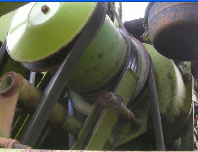

Claas Mercator Panowie mam pytanie po dwóch godzinach koszenia sprawdziłem koło pasowe na skrzyni biegów od pasa jezdnego i jest bardzo gorące czy tak ma być? Bardziej połówka bliżej skrzyni

Claas Mercator Bardzo gorące tzn ile może mieć stopni? Utrzymasz ręką?
Porównaj z temperaturą kół na wale młocarni..

Claas Mercator Jak utrzymasz rękę to jest ok, jak parzy to nie jest ok.

Claas Mercator No utrzymam ręką ale gorące jest to koło zwłaszcza połówka bliżej skrzyni ale to koło tylne od pasa jezdnego jest chłodniejsze w porównaniu do tego na skrzyni dlatego pytam czy tak powinno być? Bo robiłem łożyska na wałku sprzegłowym i zakładałem nowy pas jezdny i myśle czy jest ok wszystko

Claas Mercator im cześciej zmieiasz prędkości, tym bardziej pas i koła sie grzeją.
a juz przy jeździe po sporych górach, to w ogóle dotknąć dłużej tego koła nie idzie i to jest normalne.
