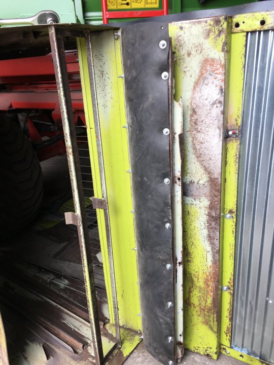

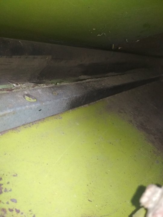

Zmeczona jest.
tylko czy ona ma sobie dyndac czy byc do czegos przykrecona? Nigdzie nie widze dziur na sróby
nowa guma. Zaloze podsiewacz ro pomysle. Jakby ktos mogl fote zrobic jak to ma zamocowane
Edytowano przez Ziel

Siemanr1    23
Ta rynienka jest nakładana na rancie u dołu za wentylatorem- nie jest przykręcana.Tylko na zdjęciu jest już zgnita

Ziel    115
Przy montazu wpadlemna to, przykrece ja na dwie śruby
