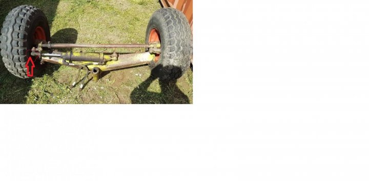

mariank1    2
Mam pytanie co do tylnej osi. Musiałem zmienić oponę z oryginalnej na 11.5/80-15.3 i widzę ze będzie  przycierać o końcówkę drążka od strony siłownika. Nie bardzo jest co i jak wyregulować?
zaznaczyłem miejsce na przykładowym zdjęciu z netu

Pigmei    1866
Tam nic nie wyregulujesz, u mnie też są powymieniane opony na  11,5/80 15,3 i mam luz od przegubu  około 1 cm. Może rozwiązaniem będzie zmiana kół prawego na lewe, bo numer numerowi nie jest równy u wszystkich producentów opon

mariank1    2
Ooo z tą zamianą kół to dobry pomysł bo na drugim mam starą oponę. Te stare opony są twarde i nic się nie uginają, wiec nawet minimalny luz ratuje.
Ja nawet nie mam 1cm luzu na tej nowej, praktycznie na styku idzie.
To mnie zawsze denerwuje przy starym sprzęcie kupujesz nowe zakładasz i lipa.
Wymieniałem sito żaluzjowe na nowe to teraz przyciera z jednej strony,. Stare było ok. (wiadomo wszystko poprzekaszane, swoje już popracowało i wypracowało.)
