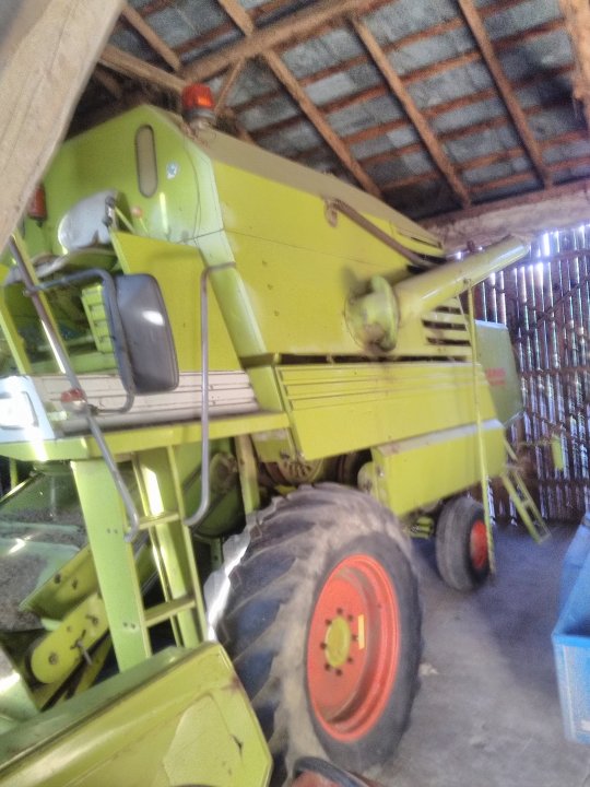

1zł/kg tak na oko. Po przeglądzie wizualnym mam do wymiany kosę, 1/4 bagnetów, wszystkie noże w sieczkarni, ze 6 głównych pasów. Powoli sobie przy nim dłubię.

To ja 2zl. Pasy dobre, heder ok, tylko zapowietrza się, pyrkocze na wysokich obrotach. I jak byłem go oglądać facet wyjechał z garażu, pokazywał mi jak jeździ do przodu i do tył i nagle zabrakło sprzęgła. A i tysiąc za transport dałem ponad 100km.

Panowie gdzie takie tanie sprzedają?😃 Mój wyszedł ok 2,5 za kg. Do kombajnu jest sieczkarnia i kabina od forszaja do zarzucenia, sprzęgło musze ogarnąć i jeden wyciek. Z tego co widzę całe remonty skończą się na ostrzeniu noży w sieczkarni i smarowaniu.
Za 1zl/kg kupiłem matadora. Przez 4sezony włożyłem w niego drugie tyle, blacha sito i poszedł na złom. Plus taki że udało się odzyskać z niego 6 tysi

Kupiłem swojego po oględzinach. Cena jest taka, że nawet jeśli sprzedam go na cześci plus cena złomu, to wyjdę na swoje. A kombajn jest prosty w budowie i części dostępne, więc nie będzie raczej problemu żeby go doprowadzić do stanu używalności.

Dlatego też kupiłem wtedy tamtego. Prosta budowa i obsługa, a jak u mnie za  6 tysi nikt mi pól nie wykosi.  I czyste pole, nie to co po bizonie

Dokładnie, większość napraw można samemu ogarnąć poświęcając trochę czasu. Części dostępne nowe i używane oraz obsługa w miarę prosta. W oglaszeniach jest dużo maszyn w cenach ok 20tys. Oglądałem dużo maszyn ten wystawiony za 12tys niczym się nie różnił od tych za 20-25tys. Jedynie co to jego w ogłoszeniach już nie ma a tamte są już długo i chyba długo będą.

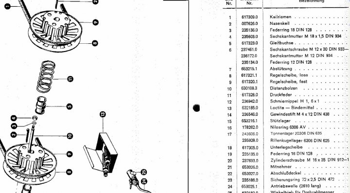

Jaka powinna być odległość koła ażurowego na bębnie mlócacym ( licząc od rantu koła,i złożone) do tego dużego koła co napędza gardziel?u mnie jest 4,5cm i jak włączę  przyspieszacz na max to obcierają o siebie.Moze ktoś mi zmierzyć?Claas mercator 60 ale 70 czy 50 ma tak samo,z góry dziękuję

wieslaw16    79
Albo masz żle osadzone koła ażurowe na osi młocarni lub żle osadzone koło pasowe gardzieli albo też cała młocarnia przestawiona na wale i tak się dzieje, u mnie (MERCATOR S ale to powinno być to samo) na zjechanych do siebie kołach ażurowych jest odstep 60 mm pomiędzy kołem pasowym gardzieli a ażurowym przy kole pasowym.
Zgadza sie!dzis rozebralem i okazało się że klin  z noskiem na pierwszym kole  pod sprężyna był lluzny,rozbierając  dalej  zauważyłem  pęknięty  stożek co  trzyma  łożysko i  dlatego pas  się luzowal.szukajac po schemacie znalazłem że brakuje mi  pierścienia  dystansowego  i pewnie był przyczyną  tego tarcia bo  jego grubość to 1cm a a odległość koła u mnie wynosi 50mm,dlatego też  tarły kola.to ten z numerem 26-posiada może ktoś taki pierścień?a i dziękuję za zmierzenie odległości

fza    3
W katalogu Merkatora, na stronie z wariatorem bębna, jest pod pozycją 13, klej loctite. Co tu trzeba kleić.

jahooo    9201
To klej do gwintów. Te śruby i nakrętki które widać na schemacie trzeba montować na klej aby się nie luzowaly i nie odkręcaly

Siemanr1    23
2 godziny temu, fza napisał:
A jak tak sklejone elementy rozkręcić?
Nie ma największego problemu z rozkręceniem po zastosowaniu kleju do gwintów.Zapobiega on samoistnemu rozkręcaniu.

jahooo    9201
Ten tak zwany klej zwiększa tylko tarcie gwintu aby śruby się samoczynnie nie odkręcaly.

galan99    7551
Niema jak tylko posmarowane są  od 3 do 4 gwintów jak posmaruje całą śrubę to w tedy jest problem .

wieslaw16    79
Są różnego rodzaju kleje do gwintów, np. czerwony jest mocny,niebieski słabszy zależy do czego ma służyć,po zastosowaniu czerwonego do śruby m8 potrafi ukręcić się śruba.
