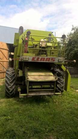

Panowie szukam kombajna na 10ha.
Znalazłem Metractor`a, ale za cholerę nie wiem który to model (i rok). http://olx.pl/oferta...html#b44dad7e89
Ktoś pomoże?
to chyba senator, chcesz kupić claasa? mam mercatora 60 3,6m z sieczkarnią silnik perkins 6 tel 508608220

to chyba senator
to Mercator - senator ma 3 żmijki w zbiorniku, a tu widać, że nad rurą wysypową jest tylko jedne łożysko
