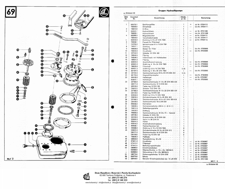

Dziekuję za wszystkie informacje.Chciałbym spytać może ktoś ma katalog cześci z opisem po Polsku do claas mercator 60, bo mam tylko po niemiecku i to bez opisu a mając taki to można się nauczyć fachowch nazw poszczególnych czesci.Pozdrawiam wszystkich.

mam z nazwami ale po niemiecku

Claas Mercator Ale jak nie masz innej możliwości to wykorzystasz se tłumacz google i jakoś sobie poradzisz.

Claas Mercator Ciężko znaleźć katalog po polsku. Ja sobie ściągnąłem katalog w języku niemieckim i jak trzeba wpisuje wklejam stronę do translatora i tłumaczy. Co prawda nie do końca jest jak powinno być ale zawsze cos

Do Sołtysa 48. Pomyślałem, że jeżeli to możliwe to mógłbyś mi wysłać na email katalog części  Mercator 60 z opisem po niemiecku, trochę się pomęczę z tłumaczeniem ale zawsze cos się dowiem. Pozdrawiam.

ta mój jest w formie książki-oryginalny dodawany do nowego kombajnu
