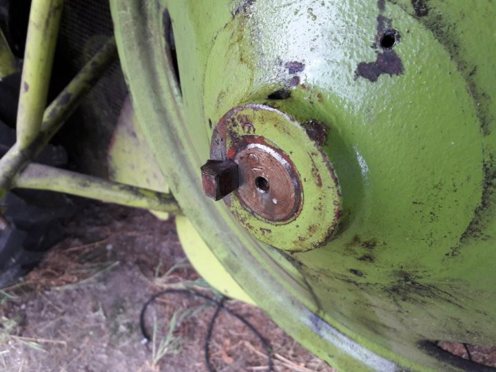

W takim razie ażurowe koło jest do wymiany bo śruby łączą drugie połowy obydwu kół. Widziałem coś takiego u jednego kolesia który jeździł z dzwoniącymi i śruby przebiły się przez koło. Może będę się powtarzał ale do kombajna polecam zaglądać czasmi, a nie tylko sprawdzać czy paliwo jest.
Zgodzę się się tylko z jednym - śruby łączą 2 połowy obydwu kół, co powoduje równomierne i płynne napinanie obydwu pasów napędzających młocarnię, a zarazem płynne zmiany obrotów młocarni bez ślizgania i palenia któregoś z 2 pasów. Natomiast co do wymiany koła , to tu nie trafiłeś - oś młocarni jest to przestawienia w prawą stronę. Skutek po wymianie osi młocarni - nie moja opinia, lecz mechaników z Claas-a.

Claas Mercator
kolego kilka postów wyżej pytałem jak prawidłowo ustawić koła młocarni i niestety nikt mi nie odpowiedział ....
u Ciebie jest ten sam problem co był właśnie u mnie... na osi nic już raczej nie przestawisz tylko musisz tulejki dystansowe wywalić między kołami a  łożyskiem a ile ?  ( jak mi podpowiedzieli na tyle aby było dobrze)
:-) hehe jak chcesz wiedzieć to pisz na pw .

Claas Mercator
Oś może i być przesunięta względem ramy, ale w żadnym wypadku przy manipulacji obrotami bębna śruby nie powinny wystawać z koła. Ruszają się dwie głębiej położone części.

Claas Mercator
Mam pytanie czy te śruby na kołach dolnych młocarni powinny być mocno dokręcone , bo u mnie są lużne?
