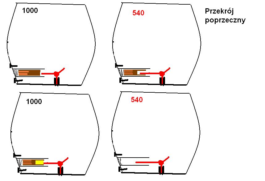

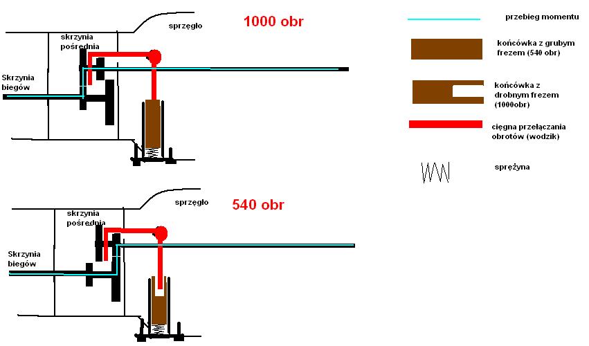

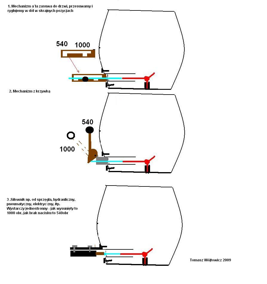

Przełacznik WOM 540/1000 Po przeanalizowaniu forum, doszedłem do wniosku, że nie ma dobrze opisanej zasady przełaczania obrotów, zebrałem pomysły z kilku postów i dołożyłem swoje, by przedstawić szerszemu gronu.
Załączam opisy , jak zrobić przełącznik i jak działa w Ursusie i Zetorze oryginalnie przełączanie obrotów.
Dla zainteresowanych i niezorientowanych to przybliżam, że ta końcówka z prawej strony to tam się wogóle nie kręci, tam ma taki podręczny schowek, który przy okazji wykorzystuje końcówkę jako przełącznik. Po prostu to było najprostsze do skonstruowania, żeby nie zgubić drugiej końcówki. Żeby zmienić na 1000 obr to wyciągamy z tył końcówkę, jest ona pełna, bez wydrążenia, więc jak ją wciśniemy w schowek z boku to ona przesunie (popchnie) wodzik i zazębią się w skrzyni pośredniej inne koła zębate. Końcówka z drobnym frezem wa wydrążenie, więc wodzik jest z 1,5 cm głębiej i wtedy zazębiają się inne koła. (zobacz rysunek).
Dodam tylko że NIE MA ZNACZENIA jaka końcówka jest z tył wkręcona, tylko jaka jest z boku. Jeżeli z boku jest włożona końcówka z drobnym frezem (1000), lub wcale niema żadnej (pusto) to wtedy mamy z tył 540obr. Jeżeli natomiast wsadzimy końcówkę pełną (z grubym frezem-540) , lub wbijemy kawałek twardego drewna do wewnątrz wydrążonej końcówki z drobnym frezem to się załączy wtedy 1000 obr.- oczywiście po zakręceniu tak zmodyfikowanej końcówki.
Przedstawiam prowizoryczny rysunek, by zrozumieć jak dochodzi do przełączania obrotów WOM, dla tych co jeszcze do tego nie doszli.
Dodany obrazek
A teraz przekrój poprzeczny :-) trochę jak rysunek w przedszkolu, ale chodzi o zasadę działania.
Dodany obrazek
Czyli widać, że można zrobić ręczną dźwignię, która będzie wciskać trzpień wewnątrz "schowka", lub go zwalniać. Dzięki temu można by przełączać obroty za pomocą zewnętrznej dźwigni, która niekoniecznie musi być w kabinie, a i tak będzie ułatwieniem.
Można też zastosować siłownik pneumatyczny, lub hydrauliczny
Oto pomysły na przełączanie obrotów
Dodany obrazek

Przełacznik WOM 540/1000 koncepcja jest teraz czas na prototyp :D

Przełacznik WOM 540/1000 Ale opadła mi kopara. w cadzie to robiłeś? Pełen wypas.

Przełacznik WOM 540/1000 bardzo dobry i przydatny pomysł :)
moim zdaniem można by zastosować spreżynę , zeby nie wpychało na hama tylko samo zaskoczyło bez kilkakrotnego kręcenia rozrusznikiem :)
