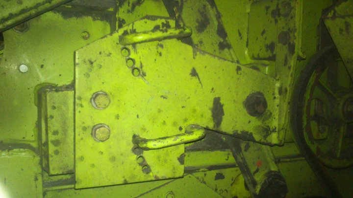

claas dominator 96 ostatnio zauważyłem dwie wajchy przy mojej 96, znajdują się po lewej stronie kombajnu, pokazuje je na zdjeciu?
w ostatnim roku mój kombajn słabo wytrząsał ziarno ze słomy najwiecej w jęczmieniu, czym to jest to spowodowane? jakies luzy czy cos? Na ziemi nie leży natomiast wszystko zostaje w słomie, a z kłosów jest wymłócone. Pomoze ktos?

claas dominator 96 czyli twój kombajn dobrze obija kłosy ale ziarno zostaje w słomie ? i nie spada na ziemie? coś chyba źle tłumaczysz kolego
te dwie dźwignie sterują kierownicami wiatru

claas dominator 96 ziarno zostaje dobrze omłacane z kłosów, natomiast jest tak jakby słabo wytrząśnięte ze słomy i wypada tyłem na zewnątrz razem ze słoma, później po sprasowaniu i po rozwinięciu snopka znajduje sie sporo ziarna,
te wiatry to mam tak ustawione od 3 sezonow, czysci w miare, czyli pewnie sie ustawia siłe wiatru na sita gorne lub dolne, tak?

claas dominator 96 Żadna siłe wiatru.... siłe wiatru ustawiasz na wariatorze wentylatora, a kierownicami regulujesz jak strumień wiatru ma padac na sita(jak dla mnie kirownicą sa za bardzo na płasko...), a tak ogólnie nie wiem czemu wykluczasz ze kłosy sa niedomłócone... Kłosy mogą być niedomłócone, ale gdy prasujesz słome to sie to wtedy stanie tym bardziej w jęczmieniu bo go łatwo oberwać... A nasepna sprawa jest taka, że straty występują na sitach a do słomy dostaje sie ziarno podczas prasowania bo podbierak razem ze słoma może pociagnąć troche ziarna z ośćmi od dołu pokosu... Ogólnie tracisz się w działaniu młocarni w kombajnie...

claas dominator 96 no tak, masz racje ze teraz już się tego nie sprawdzi, sita górne mam nowe, cepy tez, obroty trzymam okolo 1200-1300, myślę ze coś możne z wytrząsaczami może pasek luźny i jak więcej masy to zwalniają bo przyspieszyc sie ich nie da pewnie w żaden sposób?. a mam jeszcze pytanko, jakimi biegami jeździcie i czy z przyspieszaczem czy bez? ja zazwyczaj jeżdżę 2 z lekkim przyspieszaczem, 1ha robię w ładnym polu około 50minut
powiedz mi jeszcze o tych regulacjach wiatru, jak to się mniej więcej ustawia? jakie to ma znaczenie czy ja te wajchy opuszczę na dól czy do góry? w jakimś konkretnym zbożu, rzepaku lub kukurydzy(która tez kosze) trzeba jakoś przestawiać czy może być na stale tak jak jest? Nie mam zielonego pojęcia jak to ustawic

claas dominator 96 ja jak raz je ustawiłem to ich nie ruszam przez cały sezon i jest wszystko ok. jak będe na gospodarstwie gdzie stoi kombajn to zrobie zdjęcie i wstamie
