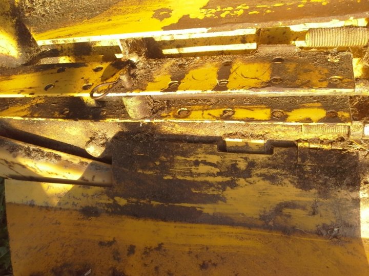

Hej. Mam problem z prasa new holland 841. Mianowicie, mój traktor strasznie się meczy z tą prasą. Przesyłam wam rowniez zdjecia z ustawieniem siły zgniotu (naciagów łancuchów). prase mam od niedawna. Czy tutaj jest wszystko dobrze poustawiane ? czy jak zmniejsze siłe zgniotu czy nie bedzie robiła jajowatych bali, czy sznurki nie beda spadac z beli ?
Niektórzy mowią ze prasuja z ustawieniem na 2 lub 3 dziurce. Ale liczac od ktorej strony ?

na 2 dziurke od strony srub naciagajacych robi za luzne bele ja prasuje na 3 dziurke c-360 i sa srednio zbite ale wiekszego zgniotu szescdziesiatka nie uciagnie jak bedziesz mial jakies pytania to zapraszam na pw, troche z ta prasa przechodzilismy klopotow :P

czyli z postu powyżej wynika ze mam ustawienie na 5 dziurce ? a te sruby od czego zalezą skoro jest ustawienie tymi dziurkami ?

te sruby trzymaja sprezyny odpowiedzialne za zgniot, ja je rozkrecalem tylko do zdejmowania lancuchow zwijajacych,
