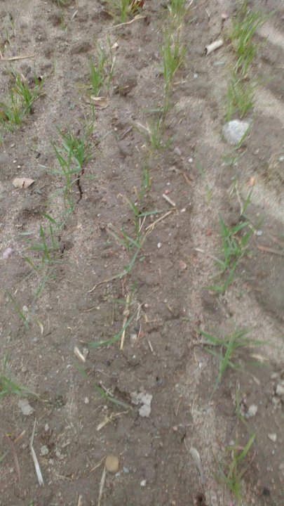

dzidzia202    294
Moja pszeniczka tak wygląda. Dziś znowu pochmurno. W tym roku wszystkie pola traktuje głęboszem to może trochę osuszy pola.

Tomek90    2165
A czy tu problem w wilgoci? Po ścieżce nie widać.

dzidzia202    294
po nie bo to ścieżka która przejeżdżam ze sprzętem kilkakrotnie żeby Bratu kostki nie brudzić. Właśnie po tej ścieszcie tak stwierdziłem że na przyszły rok trzeba sobie ujeździć ścieżki. No i zakupuje głębosz bo ten rok to jakaś masakra. Pocieszam się tym że sąsiedzi też mają bagna na polach i czekają nawet tacy więksi.
