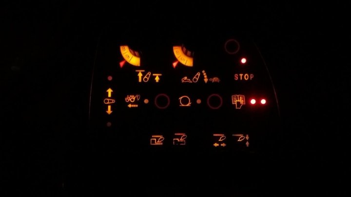

co może oznaczać ta migająca kontrolka dotyczaca zapoznania się z instrukcją obsługi? podnośnik jest podniesiony na max w górze, nic nie mogę zrobić nie chce się opuścić do dołu.. na czym polega problem? czy ma ktoś instrukcję obsługi online ?

miga ciągle czy tylko przez 3 sekundy? ( zapamiętywanie ustawień)
a jednostka sterująca jest ustawiona na STOP.??

miga ciągle i stop też cały czas jest załączony.. wszystko było w porządku podniosłem maszynę w pewnym momencie i już nie chce się opuścić..

miganie jest ciągłe to znaczy w jednakowych odstępach czasu cz noże sa przerwy np tezy łlyski co 0,5 sekundy sekunda przerwy i dwa błyski ?
 masz przyciski na błotnikach używałeś ich??
Próbowałeś dezaktywować STOP pokrętłem wartości podnoszenia i przyciskiem podnoszenie opuszczane?

jest dokładnie tak jak napisales miga z przerwami, przyciski na blotnikach nie dzialaja, próbowalem podnosic opuszczac ale stop caly czas sie pali...

to jaka jest sekwencja tego migania - powtarzalność błysk błysk błysk przerwa błysk odstęp 1 do 3 sekund ?? jako przerwa
wyłączony silnik kluczyk na poz I pokrętło na "0" zero potem przełącznikiem  podnoszenie opuszczanie i wcisnąć przycisk nad STOP

dwa błyski - przerwa, trzy błyski - przerwa, pięć błysków - przerwa,  przerwy są w róźnym odstępie czasowym...
wyczyść skrzynkę :)

błąd jest zawsze dwucyfrowy
dwa błyski przerwa trzy błyski   błąd 23 średniej klasy sprawdź potencjometr regulacji głębokości roboczej - ustawienia, okablowanie, bezpiecznik, lub uszkodzony sam potencjometr :(
dłuższa przerwa  następny błąd
błyski ...
Przed piec błysków nie ma jednego błysku -?? wtedy masz problem z przyciskami zewnętrznymi- prawdopodobnie blokują dzianie EHR, bo taka jest zasada ich działania- kiedy je używasz blokuje sie ehr w kabinie aby nikt przypadkiem nie zrobił ci "ałka" kiedy jesteś przy maszynie, potem odblokowujesz ehr jak opisałem wczesniej
jeśli jak pisałeś nie działają przyciski na błotniku to je napraw lub rozłącz zupełnie
skrzynka posprzatana
