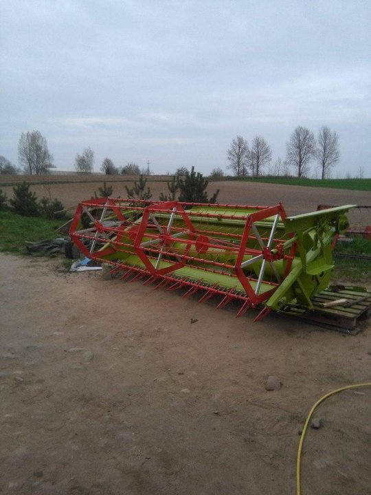

witam.  czy zajmował sie juz ktos wymiana drewnianych delikatnych listewek w motowidłach w class mercator/senator?
chciałbym wymienic je na cos innego.. myslalem o profilach aluminiowych 40x20
najgorzej wymiana ze środkowego kola bo trzeba zdejmować wszystkie szpilki...
dobrze byłoby zamontować taka panewke? tylko jak ja przymocowac do listewki czy profilu?
możn ktoś już coś przerabiał i podpowie jak to ugryzc?

Remontowałem w tym roku cały heder od Mercatora i  m.in. rozkręciłem cały nagarniacz na części pierwsze. Wymieniłem wszystkie drewniane ramiona jakie tylko były na nowe   drewniane. Znajomy stolarz dorobił mi nowe listewki  a ja tylko powierciłem otwory i poucinałem skosy.
Moim zdaniem Twój pomysł to skórka za wyprawkę. Narobisz się a efekt będzie ten sam co przy drewnianych ramionach a koszty będą jednak większe. Drewniane wytrzymują po 30-40 lat to i nowe niech wytrzymają przynajmniej połowę tego.
Zrobisz jak uważasz ale polecam Ci raczej dorobienie bocznych blach jak to u siebie zrobiłem. Bardzo usztywniają nagarniacz.  Zdjęcia są w mojej galerii. Powodzenia :)

Polecam kupić profil aluminiowy- można znaleźć tanio w internecie,tną na wymiar. Następnie kupiłem płytę- sklejkę wodoodporną-mozna też zastosować twarde drzewo, dałem do stolarza aby mi dopasował do profila aluminiowego, pociąłem na około 10-13 cm kawałki i nabiłem w dociete na długość profile,następnie zaznaczyłem od drewnianej listwy kształt i otwory,które później powiercilem.Na sam koniec wygotowalem w oleju i montaż-efekt rewelacyjny!drugi rok kosze i nie ma żadnego problemu
dziekuje za odpowiedz.
profile uzyles 40x20?

Dokładnie musiałbym zmierzyć,ale były podobne do drewnianych-dam znać
Dokładnie musiałbym zmierzyć,ale wymiary były zbliżone do drewnianych-dam znać

dziekuje za odpowiedz. zamowie i zaczne sie w okresie zimowym brac za remont mojego dziadka senatora
