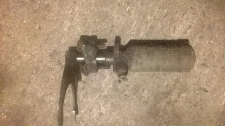

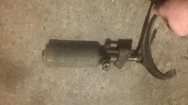

Witam wszystkich serdecznie. :) To mój pierwszy post tutaj,ale mam nadzieję,że nie ostatni.Do rzeczy.Mam taką blokadę już z pięć lat.Spisuje się doskonale,a niedawno zrobiłem taką samą koledze i też jest zadowolony :rolleyes: Roboty nie dużo,dosłownie między śniadaniem i obiadem można spokojnie to zrobić.Jak większość tu pisze,miałem dosyć bolącej nogi i pewnego pięknego dnia postanowiłem coś z tym zrobić ;[
U mnie wygląda to tak:
http://imageshack.us...obraz007gv.jpg/
http://imageshack.us...obraz004fv.jpg/
