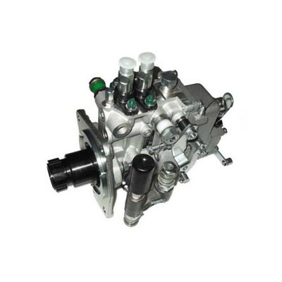

Witam, podepnę się pod post ponieważ dotyczy stricte mojego problemu. Po zimie próbowałem odpalić władka, jednak był zapowietrzony jakimś cudem, co nie zdarzało się do tej pory, z trudem bo z trudem odpalił na zaciąg, sąsiad na słuch stwierdził, że nie chodzi do końca tak jak powinien, pomyślałem że łapie po prostu lewe powie (ojciec wymieniał filtry na jesień) rozkręciłem wszystko, złożyłem starannie, nowe uszczelki i w ogóle, pompuje filtry zalane, niestety nie puścił nawet dymka, więc linka i zaciąg, w pewnym momencie zorientowaliśmy się że o ile pompka działa dobrze, pompuje to na wtryskach ani kropli... I tutaj pojawia się problem, no ewidentnie jest coś nie tak z pompą, w okolicy nie ma nikogo dobrego kto by ją naprawił więc podjęta decyzja - wypadałoby kupić nową bo bez sensu jest regenerowanie tej. I tutaj pytanie,  linki z postu nie są już zbyt aktualne, przeglądając allegro znalazłem kilka opcji, pomóżcie mi wybrać właściwą :)
1)
http://allegro.pl/t25-pompa-wtryskowa-30-stka-polska-i7259898440.html
pompa ala c330, jednak sprzedający na pytanie o gwarancję albo milczy albo pisze, że nie ma ich na stanie
2)
http://allegro.pl/pompa-wtryskowa-t-25-wladimirec-rzedowa-gratis-i7081187153.html
tutaj 2 letnia rękojmia, więc niby wszystko fajnie, jednak co to za pompa? Nie chciałbym przy usterce widzieć miny kogoś kto podjąłby się naprawy w stylu "co to za cudo"
3)
http://allegro.pl/pompa-wtryskowa-t25-rzedowa-wladimirec-i7268802426.html
tutaj podobna sytuacja jak powyżej
4)
http://allegro.pl/pompa-paliwowa-wtryskowa-t-25-wladimirec-t-25a-hit-i7135564688.html
i tutaj
5)
http://allegro.pl/pompa-wtryskowa-wladimirec-t-25-nowy-typ-ukraina-i6849375805.html
czy po prostu zostać przy standardowej i nie przepłacać za inne...
W sumie 2 ukraińskie to cenowo jedna rzędowa, więc przy złych wiatrach i kupnie drugiej za 2 lata mam spokojny sen przez razem 4 lata a problemów z odpaleniem odkąd są nowe akumulatory i mały rozrusznik nie było, do pyrkotania też już przywykłem więc nie wiem czy kombinowanie z innymi to nie jest w moim przypadku sztuka dla sztuki :) Pozdrawiam :)

Z tą pompą zawsze było coś nie tak, zdarzało się, że brakowało mocy, teraz to, pompować pompuje, ale brak paliwa na wtryskach więc myślę, że jest coś na rzeczy z sekcją a nowa sekcja, plus robocizna jednak trochę kosztuje, dochodzi fakt, że nie ma dobrej osoby która by to zrobiła jak należy... @volvoczyli rozumiem że z moich typów jedyna warta zainteresowania, pomijając tą "c330" bo sprzedający nie zachęca do kupna jest ta 1/2 mtz?
Udostępnij ten post
Link to postu
Udostępnij na innych stronach
volvo    47
A któż to wie? Możesz zostać królikiem doświadczalnym... Części są od mtz więc nie ma problemu.

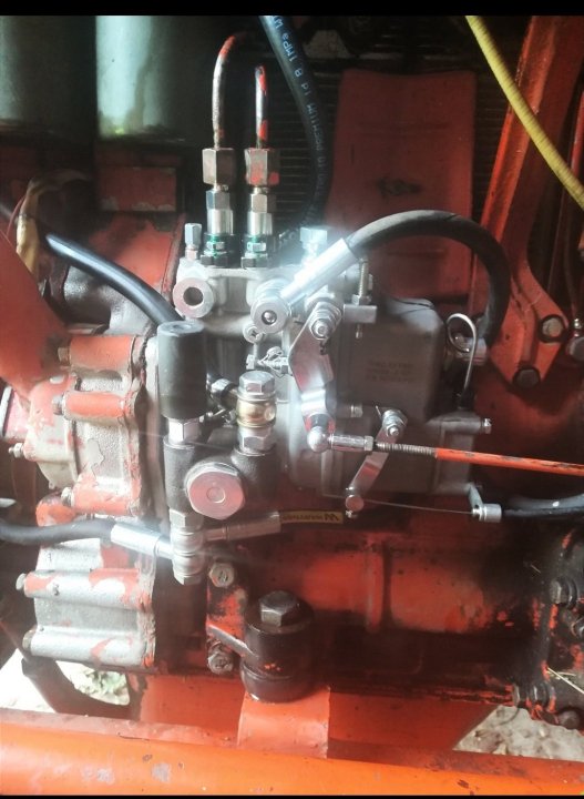

POMPA WTRYSKOWA T-25 WLADIMIREC RZĘDOWA - 7469098578 - oficjalne archiwum  Allegrozakładał ktoś kiedyś tą pompe do t25 ? bo ja własnie mam założoną ale silnik nie zapala była odpowietrzona i nic
Udostępnij ten post
Link to postu

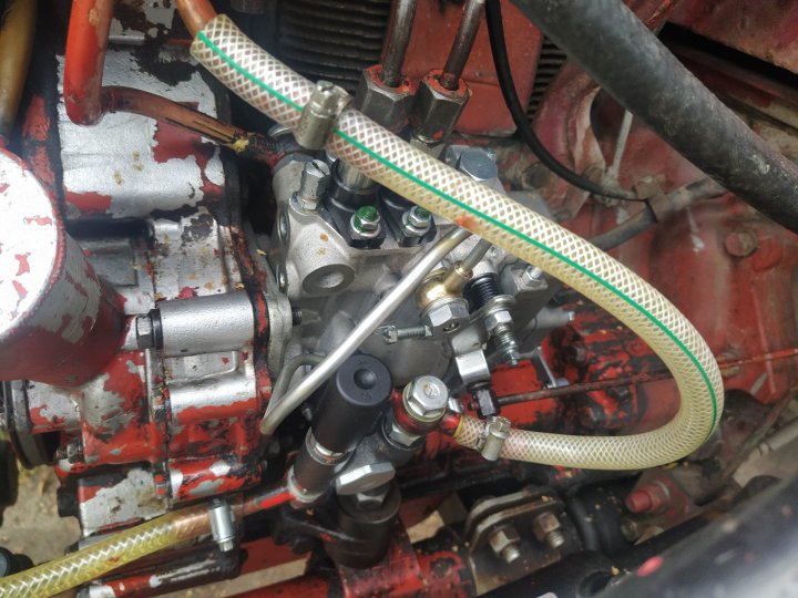

eryk94    31
nie nic nie ustawiałem podłaczyłem odpowietrzyłem i nic tylko nie wiem co to jest ta śruba z kulką i taką białą plastikową tulejką
ta dźwignia bliżej kabiny to gaz nożny a ta druga ? bo nie wiem czy przy rozruchu obie powinny być razem pociągnięte
Udostępnij ten post
Link to postu
Rolnik1973    15368
Ona ma swie dzwigienki, jedna od gazu, druga od gaszenia tak jak perkinsa, może nie cofnięta i odcina paliwo.

eryk94    31
A od czego jest ta śruba z tą biała tulejka ? Bo ona tak została nie wiem czy coś się pod nią podłącza czy nie
Udostępnij ten post
Link to postu
Rolnik1973    15368
Nie wiem, nie mam ale tak rozważam zakup takiej bo już zwykła ma swoje lata i humory.

maarianek88    13
Obstawiam to inaczej, dolna dźwignia jest od gaszenia, pociągnięcie jej poprzez zastosowanie linki gasi ciągnik. Górna dźwignia jest od gazu. A ta śruba z plastikiem jest od przelewu-powrotu paliwa. Kąt wtrysku warto ustawić, pomocny film

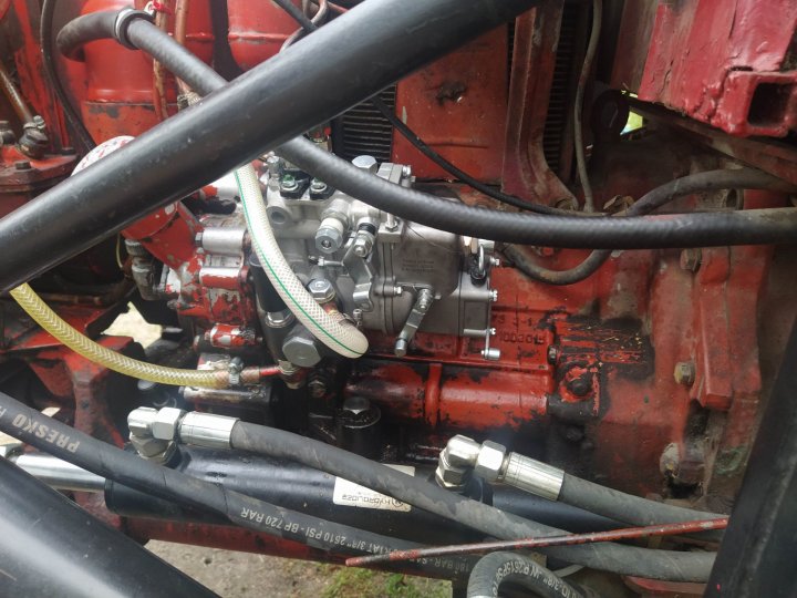

eryk94    31
Właśnie jest ustawiany kąt ale Władek dymek puszcza paliwo niby dobrze podaje ale silnik nie chce zagadać
Udostępnij ten post
Link to postu
eryk94    31
już jest dobrze trzeba było odpowiednio ustawić kąt wtrysku jak na tym filmiku większy kop jest na tej pompie

eryk94    31
1 godzinę temu, Rolnik1973 napisał:
To wstaw
Bo też mi taka podchodzi bo te gaszenie to lepiej jak w perkinsie
Zamówiłem sobie linkę od Perkinsa do gaszenia bo tak nie idzie go wygasić trzeba wychodzić jakiś patent opracuje żeby to dobrze działało
