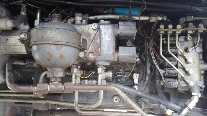

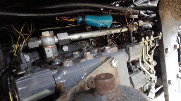

new holland 8360 brak wstecznego!!!!!
witam. posiadam od nie dawna forda new holland 8360 z 1996r. gdy silnik jest zimny i skrzynia to wsteczny bieg chodzi bardzo dobrze a gdy sie skrzynia rozgrzeje to niby bieg wskoczy cofnie kilka centymetrów i na wyświetlaczu pojawia nie N i dalej nie cofa. proszę o pomoc !!!!!!!!!!!!!!!!!!!!!!!!!!!!!!!!!

Miałem podobną przypadłość wtedy naciskałem sprzęgło i je puszczałem i tak kilka razy aż załapał wsteczny.
co się okazało że była to awaria elektryczna komputera sterującego.

new holland 8360 brak wstecznego!!!!! Sąsiad zza płotu jeździ takim samym modelem w firmie komunalnej, to pamiętam jak kiedyś też miał problemy z rewersem, bo mu rozłączało właśnie jazdę w tył, to gadał że musiał kalibrować skrzynię. Zrobił to przez telefon, według wskazówek serwisanta NH z firmy Agros Wrońscy. Zależy też jaką masz skrzynię w swoim..

new holland 8360 brak wstecznego!!!!! A jak mogę to sprawdzić? Czytałem że może to być wina cewki jakiejś
a wie ktoś jak zrobić w  nim kalibrację ?

new holland 8360 brak wstecznego!!!!! Szkoda że sąsiad akurat wyjechał na urlop, a nr. do niego nie mam, bo bym go podpytał co i jak dokładnie robił przy swoim. Wiem że ma przekładnię 18/6 i wszystkie biegi zmienia przyciskami na dżojstiku z prawej strony fotela.
