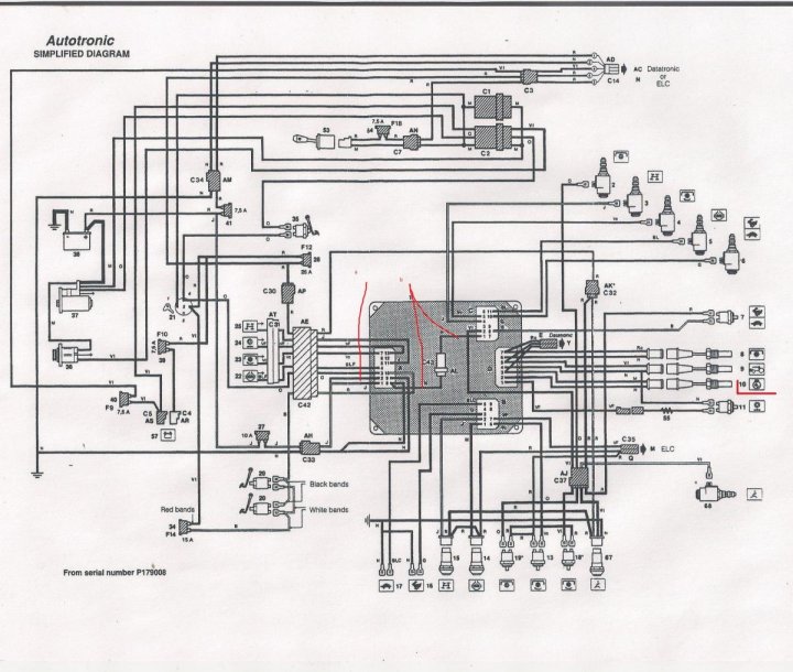

#15 Share Wuwo1
Wuwo1
    Nowicjusz
  • Members
  • Pip
  • 40 postów
Napisany 06 wrzesień 2017 - 04:30
problem autotronic
u mnie staruje z rozłączonym napędem dopiero później go włączam . wg schematu czarny prewód (B) mialem podlaczony do masy .a zólty  wogule mialem nie podpiety jednak to mi nic nie pomogło .

#16 Share DTaras
DTaras
    Zaawansowany
  • Members
  • PipPipPip
  • 442 postów
  • Płeć:Mężczyzna
Napisany 06 wrzesień 2017 - 05:41
problem autotronic ten żółty co oznaczyłeś "a" miałeś nie podpięty? No co Ty?

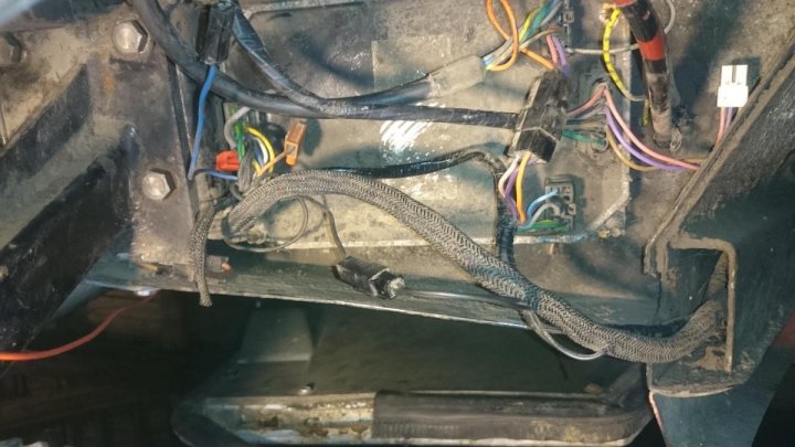

#20 Share Wuwo1
Wuwo1
    Nowicjusz
  • Members
  • Pip
  • 40 postów
Napisany 06 wrzesień 2017 - 21:05
problem autotronic
Oto polonczenie u mnie .    Ta kostka co idą z niej przewodu na datatronic jest wyciągalna ? ciężko idzie i niechce nic urwać
