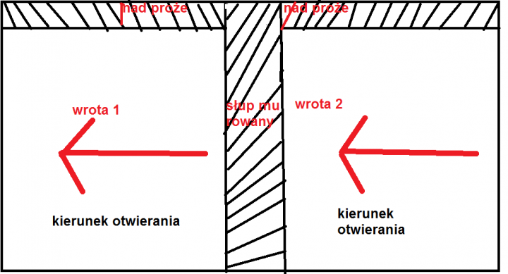

Witam;)) Potrzebuje pomocy jak zrobic drzwi przesuwne od stodoły aby te dwa drzwi otwierały sie rownoczesnie (załaczony mini rysunek) w jednym kierunku, chce aby były to dwa odrebne drzwi a nie jedna wielka powieszchnia i otwierajac wrota drugie to aby była rownież mozliwosc otwarcia wrót pierwszych jak to zrobic jaki mechanizm zastosowac moze ktops ma u siebie to poprosze o foto,pozdrawiam;)

Musisz to zrobić na dwóch osobnych prowadnicach najlepiej na takich jak bramy suwane i takich samych wózkach jak w bramach wtedy będą lekko się otwierać. Pierwszą prowadnice dajesz przy samej sianie a drugą równolegle do niej zachowując odpowiedni odstęp między nimi np 3cm.
Pierwsze wrota normalnie robisz np wrota mają grubość 5cm.  To w drugich wrotach robisz nową futrynę z tak szerokiego profila np. 40x80 żeby futryna wystawała za pierwsze wrota z tak ok. 3cm. I wtedy jeśli wrota najdą jedne na drugie masz przerwę między wrotami te niby 3cm co wystaje futryna za pierwsze wrota.

U siebie w stodole mam dwoje drzwi po 4 m szerokości i po 4 m wysokości. Obydwoje drzwi jeżdżą po tej samej szynie. Jest to ceownik przytwierdzony pod okapem na którym wiszą drzwi. Drzwi odsuwają się w przeciwnych kierunkach zachodząc na ściany. Drzwi i stodoła są drewniane a system działa z powodzeniem od ponad 60 lat.
Na tym rysunku otwarcie jednych będzie przeszkadzało w korzystaniu z drugiego wjazdu. Ale rozumiem, że nie możesz w prawo odsuwać bo np jakiś budynek jest. Jeśli otworzysz wrota drugie to i tak nie będziesz mógł korzystać z wrót pierwszych bo drugie je zasłonią  Takie rozwiązanie spowoduje jedynie brak konieczności odsuwania wrót pierwszych aby odsunąć drugie. A zrobić trzeba tak jak wyżej kolega napisał. Dwie szyny dla obu wrót.Wrota pierwsze bliżej ściany. Dla wrót drugich prowadnica dalej tak by zachodziły na pierwsze. I oczywiście odpowiednia framuga tak by było szczelnie.

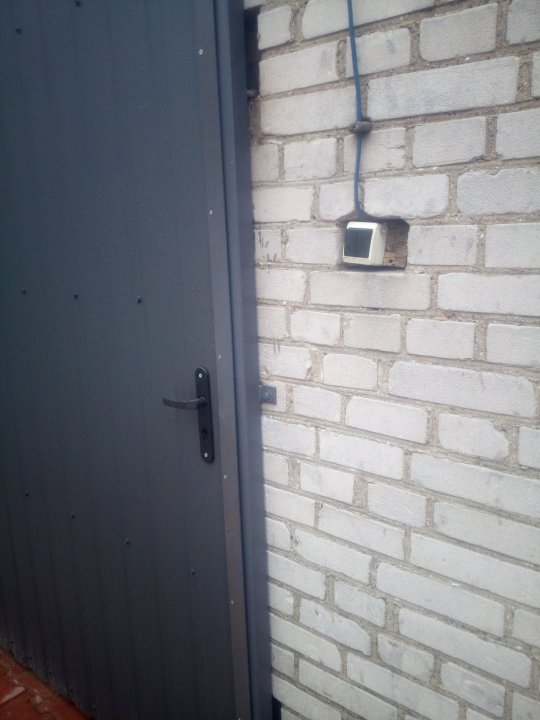

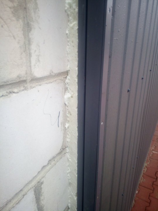

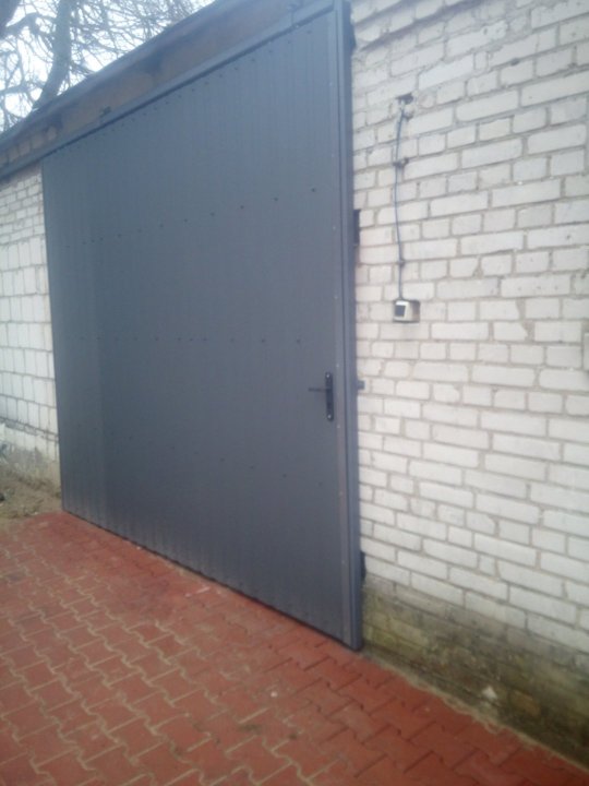

Zrobiłem takie drzwi i były to moje pierwsze stalowe drzwi które wykonałem. Zrobiłem takie by otwierały się tylko w jedną stronę, a zrobienie pełnych sześciometrowych też mi nie odpowiadało. Nie miałem gdzie podejrzeć i zrobienie tak by współpracowały ze sobą było dla mnie wyzwaniem. Działają bardzo dobrze, więc chyba się udało.
Drzwi o wymiarach  3m dł/ 3 m wys. sztuka
Suwnice 50mm oczywiście na górze. profile 25x40x3mm. Sztywne jak uj :)
Przekrój drzwi jak to mniej więcej wygląda, wykonany na szybko w paincie:
