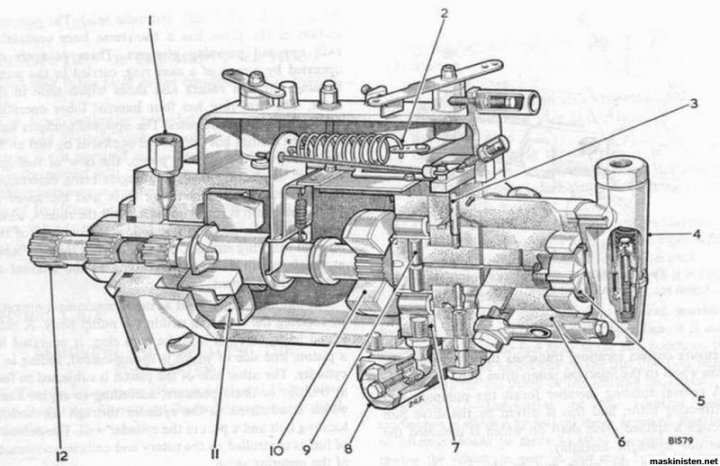

Rolnik1973    15388
Sprawdz zaworek wpompie gdzie wpływa paliwo ten z sitkiem [4] post-29431-0-81567500-1498920620_thumb.jpg
