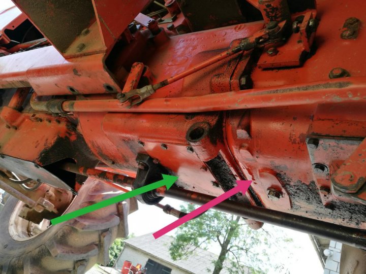

Witam forumowicze, bardzo prosze o porade... mam wyciek w Reni-cieknie na laczeniu skrzyni I sprzegla (zalaczam zdjecie, oznaczone rozowa strzalka) myslalem ze poszedl uszczelniacz na walku sprzegla ale najciekawsze jest to ze nic nie kapie z "zawleczek" ktore sa zaraz pod sprzeglem... po popuszczeniu dekielka oznaczonego zielona strzalka wyciekal olej (zeszlo 20l I lecialo dalej) mysle ze tam oleju nie powinno byc bo nad tym dekielkiem jest dojscie do docisku sprzegla, jesli sie myle to mnie poprawcie... dodam ze cala akcja z wyciekiem na laczeniu skrzyni I sprzegla zaczela sie od wyniany oleju w skrzyni (starego bylo 35l wlalem swiezy 58l)
jutro wyjade w pole sprawdzic czy ze sprzeglem wszystko ok a puki co prosze o jakies porady...
Dlaczego cieknie olej (rozowa strzalka)?
Co jest za dekielkiem (zielona strzalka)?post-214134-0-81210400-1496748468_thumb.jpg

jeśli dobrze widzę to wyciek jest na łączeniu skrzyń pośredniej i głównej

Jak to uszczelnic, wystarczy rozpolowic I zlozyc na sylikonie? Trzeba na cos uwazac, jakies pulapki? :)
Pierwszy raz slysze ze jest skrzynia posrednia I bezposrednia ale nie ma co sie dziwic jak z c360 sie przesiadlem,wiec to normalne ze pod dekielkiem oznaczonym na zdjeciu znajduje sie olej?

jeśli mocno nie cieknie to wstrzymał bym się do następnej wymiany oleju czy jakichś ewentualnych napraw, bo roboty dość dużo jak na taki drobiazg
tak z grubsza to w pośredniej masz rewers a w głównej biegi
wskazane aby w skrzyni był olej, w przeciwnym wypadku długo nie posłuży ;)

Ok ale dziwi mnie tylko jedno, nie widze zadnej uszczelki miedzy skrzynia posrednia a bezposrednia, a co najlepsze obie skrzynie skrecone sa na 4 albo 5 srubach po bokach, od dolu nie ma wogole... troche dziwnie :P

Aa to wiele wyjasnia :) dzis robilem w polu agregatem uprawowym 3m I sprzeglo dziala bez zarzutu, a juz myslalem ze tarcza plywa w oleju I czekaja mnie spore wydatki.
Dziekuje za pomoc!
Jakby ktos opisal mniej wiecej jak sie zabrac za rozebranie I uszczelnienie skrzyń I opisal poziom trudnosci ew. na co uwazac bylbym wdzieczny :)
