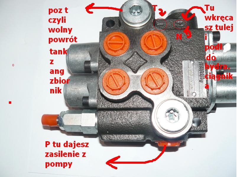

Witam aktualnie robię sam tura do zetora 8045. Mam pytanie jak podłączyć rozdzielacz od tura do ciągnika gdzie najlepiej żeby to wszystko dobrze chodziło. Prosiłbym kogoś kto ma założonego tura w tym traktorze o jakieś podpowiedzi-zdjęcia gdzie co i jak ma być podłączone. :)

Załóż sobie rozdzielacz gdzieś na ramie od tura (jeśli myślisz o joysticku) a jesli na dźwigniach to do kabiny. Najlepiej jest pociągnąć przewodem bezpośrednio od pompy czyli wpiąć się miedzy pompe a hydraulike ciągnika dzieki czemu nic ci nie dławi wydajności pompy  i dalej przez tulej ciśnieniową zpowrotem do rozdzielacza ciągnika( tam przy podnośniku gdzie było do tej pory ) no i oczywiscie powrót do skrzyni :)

Znajduje się z lewej strony za schodkami kabiny,w skrzyni pośredniej. Wąż hydrauliczny od pompy podłączasz pod zasilanie na rozdzielaczu od tura a powrót oleju z rozdzielacza wpinasz w przewód który fabrycznie wychodził z pompy na podnośnik. Masz wtedy wolne z tylu gniazda hydr.i nie musisz blokować rozdzielacza ciągnika by dawał ciśnienie na rozdzielacz tura. Zetor6045 Ci to dobrze wytłumaczył.
Nie do końca mnie zrozumiałeś :) Powrotu nie możesz podłączyć pod te rurkę co wcześniej szła od pompy, ponieważ w rozdzielaczu który kolega zamontuje do tura na powrocie może być 20 bar w porywach do 50, powrót musi pociągnąć bezpośrednio pod któryś korek do skrzyni, a do tej rurki co była przy pompie musi podłączyć te wyjscie rozdzielacza gdzie bedzie wkręcona tulej ciśnieniowa czyli łącznie pod ten rozdzielacz od tura bedą szły 3 przewody, oczywiście możesz pod powrót podłączyć ale jak bedziesz coś ciężkiego podnosił podnośnikiem lub układem zewnetrzynym to z tego rozdzielacza od tur poprostu bedzie sie lał olej ze wszystkich stron :)
http://www.agrofoto.pl/forum/uploads/1365274742/prawidlowe-podlaczenie-rozdzielacza_6176_44_116979.jpg trzeba zrobić tak jak powyżej (p to ciśnienie N to tulej ciśnieniowa a T to zbiornik )
https://www.sklepdlarolnika.pl/userdata/gfx/bb0cde5d61c21980d43271160c9ff874.jpg tak wygląda ta tulej oczywiście musisz sobie spisać nazwe i symbol rozdzielacza bo są różne rodzaje
