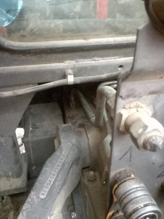

idzkos    14
tylko ze u mnie nie ma wyjscia z tyłu na hamulce jest tylko te wyjscie zaslepione co na zjęciu, ale to chyba wolny spływ oleju. rozdzielacza tez nie moge znalesc

zetores    16
nie ma to żadnego znaczenia czy je masz czy nie.
Masz poprostu sprawdzić czy pompe gdzieś blokuje olej. Czyli do jakiego miejsca podaje olej pod dużym ciśnieniem cały czas. Zacznij od poluzowania przewodu przy pompie.
