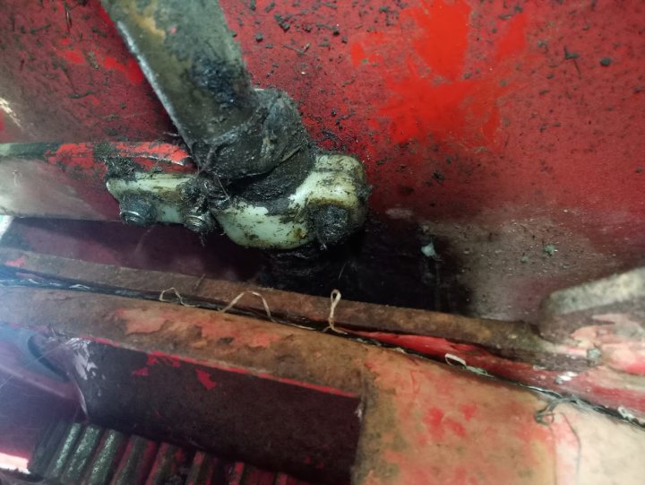

Odgrzeję kotleta. Posiada ktoś może zdjęcia, filmiki jak ten mechanizm w kvernelandzie powinien działać? Połamany jest ten plastik na wałku i zastanawiam się czy wymiana załatwi sprawę

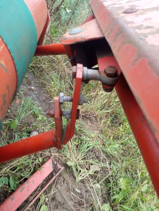

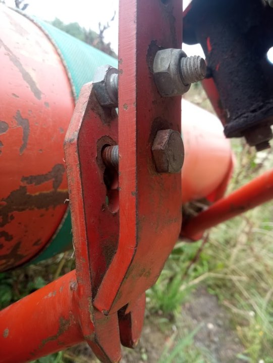

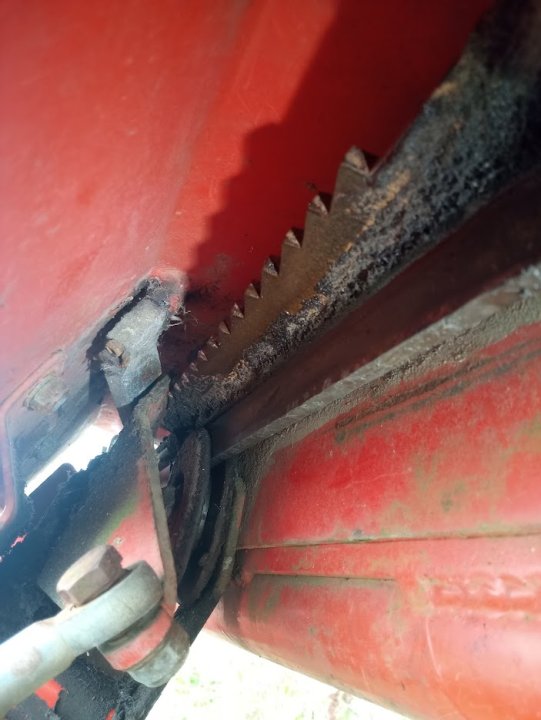

@tomek5747 masz tu kilka szybkich fot jak to jest u mnie ustawione, jak trzeba dodam opis.
ll6OFLy1lz3g09u8UKM0cRDJW0JJP7M1q2oUq6rTX-JetSONLfwnb9Rw5y_hMB8ftSjQX1-NPY3IcGBkOzTXV32_ckNm2_W0SsiszXwvFAqUoETrg4F49utdRQntjkedanSfwbGeyktj1GNIODONLIviRpisYtv0vx1xAzX4E4SHAsdfsgTgqUopggRKRHFSacgW4QfNorJ2AdHjctDgIyUDhxkDpFuuyTwL-X-d7BKUqbe_nfROYkF39__WMy1xkarRW2HoUTX2fLkjVHpt8e_lydYIpy7vb_myL_jjmp_lVCU4uru8sqdRYbapPs4B_wp97iZj20L1K1CGM8HtBB99IrwU9eOd6UzAu3OgwoERyS0kchJgldKVlv_EEaDgrAbdaW4qN0q1qpgpnbz022vZlSxld7rhPciMTsdGUMUhB5CBRvhZx5-wIpkhLqC6beZQ3YrYBnBr_hSbwTx_HduUx6uaI8V1rYyeR22M-yYs_LVwtlfmSsEk80NLBVPDYy1hIoAbvrkrLUnRu8z7OU-KXuUjZw6WSCH9F0GsAB6mysoaKcthiQu1hVGXEXJ-SRX_ofK3mCtNgx_DfqFArCFqSa_WkyVJZRjCBZ1CP0Hw7ddfmla6c4OCKKysOV26eq1JyX4ltM69YbNHPJcVcaqqS9Kt-He7CmaDAK1mfVswrOdNHEsFL0OGvSQMSAqCfgdopxQXSiyzR5TPVb71zKyMuVwPVPuRQe4fuAYRDmITR80Kib1-zprdx7W6rA=w1250-h937-no?authuser=0
MwTVXtL5MhoLnqy0RBFZoB6YgrkMCnxiMomOKyiEan_hudsBGVpMsxO297kuZWkoWcwgHoSOujVtd8vbTjpDvKPgWHUvHaA6sZ33SrFYcHNT6M5u4Ee4egmwM71IIieem3VesNk_EMzw0KPPoeGojFbRP5f2mY2AmJfPDSzMMPA0zzb6hDoFKipjUd49jMRR9a0Ipc1akmXlzljqnDPZjAZinK41kMljgY6quqwd9Sv6AU0_HRpNmV7RnvEOk4Bytr01YD5U6sewKC71QHwu7bDu4idOwfizR9sQPIO1pT0T2yTrYaIvQ3Dw_fy0kNm4m-5YBVrm1hoDsGBIDfPo-f9QHmVO3R5TnuKuB4R2e7BuR0q693BCjeKpVomyH9byamZj6lUuL5LxXKK7iIb_KM2XxFvKfGRzVExkL77_zFz3mjhLKeU_vtOQN2jj02DAyC-170Z-d-7Ee4l8nl0T0d1D-TADB2EjvHAHSHQmlNFigqF8WUJbBZ8g-L8ut2F-FFzNp8tt3i3PQrk4mVsnEfpAQ-zEFdzBfFW9Ru8LdtBAiuSwxw3HeCN0g9vw4GypJRFqg6gmI-np9JGErFMgseYeB6M20pXWrTtDsxm6vrQMt50z-oVUWn_68lIkyHicvnOKco3olBrfFyNpvkJq00Y9RK5s9KR7CtVaTOzbk3KwYQ4MFVcpa1z1M8x5Cnza953Got2TGCfYZ8d8b0xhtFSY7F2tSJ9NsgD2Fultn0WcO_jaewaiFSoot-2yCg=w703-h937-no?authuser=0
SHy-h9eNb8bP0r0Gwg-Um0Y5S-qRfvxXVyUzCDa0gdWMaBDlyJGRPCadLLD3pq7wo9QBdJ01XwatLUl-58BJCziQ6zBLGExYJw4B1zT7e4fFQ2D838eCrh-p4UTjOkZ_W7nl2PF6PNxa4EQltlEgXvWeuNpC3r4yMFeB9_GtjYzEE2AL6PmYrmmzoC-eos5SnfEIr4xHDEc9nTCITHW7GAoBCzzY66prceG2b0LbfxuoA3DCLROV1ymMjQrZtxlsCS9mVmu3Br0wEiFoe_Xp87ppnnDbLEKqhe-Xcqv82W-BOaiBn_phrF3NhRV9QKK3hoYXJArH8YKLzH_KbquipLmcXXTL52nQhv1WvCgfUTHOaPKHx6iXvSjnodBFYbvxM61zeAw-s6lFbHnHzFxhdLvOUWTyJwwZFqJ48aoBQpKvqpURb1PzPG66kDME_enoEi4z4eUqGX-xaazT7PrGAMa6vo2eCZLce66I83QB47H2ikFyJD87UJWSju4s2ejfn2VVrEcgd_82GCnOzZblHcZotU7NVZ_o2krJjixZyngNxdrYpT9OfbKLjpZmxCijlkM09JOv52nC4y1SAbSD_9-wfZdWPUejW8_jYQnAoFOmkc3l65IpE2INxWVeSg0qpKjAM1VWuzXz0yOU6UjUhb0dJ_oqOZyNQuDArJKvgPbImXgVsS1AJPhM85UPjl6Q_90Ne7xoXISY2qRMgva8TAcwTiPD7r8ofYbFjg6BiAqNA8lsZ6SOx9p1KlgLEw=w703-h937-no?authuser=0
kYjlvaw6zcrwAA08FnBY2qITWgT0rMKRPhgmlPFatAHriI-JxXvW31g1Goow4IQg_MP_CuIVKATOSnz81W7EUvFzehNZ6w77P7WcHEBvMGW9W-L6eeKsgd7hRZLD_VQNY0xoOZTuD-5r0DVOiqH7Rtu9xqEapYGUcUHIpGxFT4M5pDqBESyHS8VOqlDNUiJQusL09DY2fJDnd0LYnsFl-MnMm5-hviuT9i0QGKGFN8sYpu8Kg3sN4OhnHyikuAfhI-dMlPX59bgEuwkrZYjRpAL4Q3uBpbcoBQUTXOfECQtelfRzUriGNOpm27XqTf8tIfnktcDSCLTh6T1l6wZ1ckS6_PiZSuxyBQgzmjkTcAs_dJf8etAWEMBeLKHXh9wOJU9OjhJOPrd6JluWqDqWMgHZtRUlkG8tyPezDeacZxQRX6-jRfLCsZFY5rOOhIqYaAl1BMA33AE7lStmLn0q8JxfxNHFYqoftgybfI1QXFZUprD0RkFTyCoQtapR0UxMXn20hwXRAkDyONPQtuorsdlPnhWBlFPW-ASa_FEXiLwRNrAAPZtr_Xqyr9b-s_pXK7Q-Jgvh-bV1K3XaJdAtowA5hvR96C6ngjSIppCD4UnRTPEtqMpQnSIh9jYiamEsgHWBsiYh7hT4hTz2bn7IjuD-6HYKTidLugwDTov27omuV3NXLc_a-FLGW1kVkWJeA0qWUVRqp40_A4LPmWlH7dBTSqg4oPwAGzVL8x6WNEZ55VmVx_elvUUn3wXhOQ=w703-h937-no?authuser=0
Witam czy któryś z panów , który ma taką owijarke mógłby zamieścić zdjęcie jak wygląda mechanizm mocowania rolki folii?
