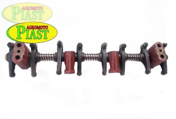

Chodzi mi o to czy da się zdemontować głowicę z klawiaturą razem ale z tego co teraz mam rozkręcone to widzę że klawiaturę trzeba oddzielnie rozkręcić popychacze bo pod nimi są śruby od głowicy jeszcze a inaczej do nich nie dojdzie. Trzeba na nowo ustawiać luzy zaworowe? 0_0_productGfx_778ec16d6a89c749b8af142dc czy wystarczy 4 nakrętki odkręcić o to zejdzie? może dziwne pytania zadaje ale o mechanika ciężko a sam coś się znam ale mechanikiem przez duże M nie jestem

Z tego co widać to odkręcasz śruby mocujące i powinno wyskakiwać. Dla mnie naturalną rzeczą jest, że jak to zdejmiesz i ponownie zamontujesz to regulujesz luzy zaworowe. Niby jest to samo, a nie zawsze jednak. 20 minut roboty i masz pewność, że luzy prawidłowe.
