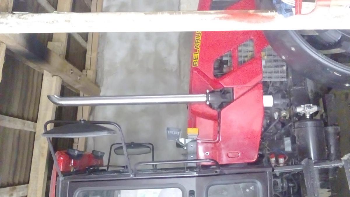

panowie ale w tym problem ze nie ubywa ani grama petrygo zbiorniczek wyrównawczy dalej ten sam poziom (zaznaczyłem sobie markerem) a w chłodnicy pod korek
olej tez moge wykluczyć bo nic nie ubywa

Jeszcze przed założeniem tej kwasówki miałem okazję odpalić ciągnik dwa może trzy razy w odstępie 1 godziny po nagrzaniu go bez tłumika i rury samo kolano wychodzące z turbo i problem w tym że gdy by się coś w tej turbinie zbierało to szyba przednia byłaby cała czarna
Przykładalem też rękę przy odpaleniu do wylotu przy turbo i ręką była czysta tylko trochę okopcona od sadzy więc teraz nie wiadomo co i jak
Fakt rura jest dość nowa bo zakupiona może 3 tygodnie temu więc może nie ma w niej jeszcze tyle sadzy
Panowie to jest coś takiego
To jest to
Edytowano przez KacperMaksalon
