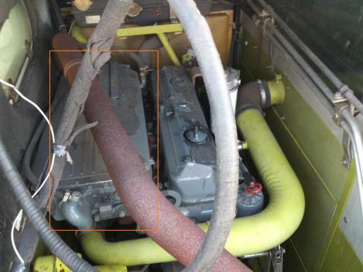

Mercedes, czy Perkins witam
Cy ktoś powie jaki to model silnika? Konedata podaje, że powinien być 1006.60T. Patrzyłem w necie i ten ma trochę inną budowę tzn. pompa wtryskowa jest pozioma, rozrusznik z drugiej strony. Czy na potrzeby kombajnu jest on inaczej zabudowany czy to inny silnik. Kombajn to 98s.
Dodany obrazek Dodany obrazek
Pozdrawiam
Edytowany przez marek3080, 23 czerwiec 2013 - 22:02.

Napisany 24 czerwiec 2013 - 08:02
Mercedes, czy Perkins Raczej to model 63544.
Edytowany przez JD1052, 24 czerwiec 2013 - 08:03.

Napisany 24 czerwiec 2013 - 10:20
Mercedes, czy Perkins a wiesz może gdzie jest oznaczenie tego silnika?

Napisany 24 czerwiec 2013 - 10:40
Mercedes, czy Perkins Wygląda na SIX 354 turbo, ale te miały takie oznaczenia na górnej części głowicy między 3 a 4 wtryskiwaczem w formie nadlewu
Nie spotkałem jeszcze takiego modelu, chyba masz błąd w oznaczeniach
Edit:
Tak wygląda taki sinik wolnossący, starszy typ
http://www.iv.pl/ima...77816717561.jpg
http://www.iv.pl/ima...38911483149.jpg

Napisany 24 czerwiec 2013 - 16:36
Mercedes, czy Perkins To co ty podajesz to to samo tylko stary typ, przed tym oznaczeniem 354 dopisuje sie jeszcze 6 i kropke: 6.354 a nowszy typ ma jeszcze jedną 4 i tak jest: 6.3544....
http://www.google.pl...%3D8315;800;600

Napisany 26 czerwiec 2013 - 12:01
Mercedes, czy Perkins czyli kombajn miał przekładkę silnika bo powinien siedzieć albo mercedes albo perkins 1006.60T. A ten 63544 był montowany w 88sl w latach 85-89.
