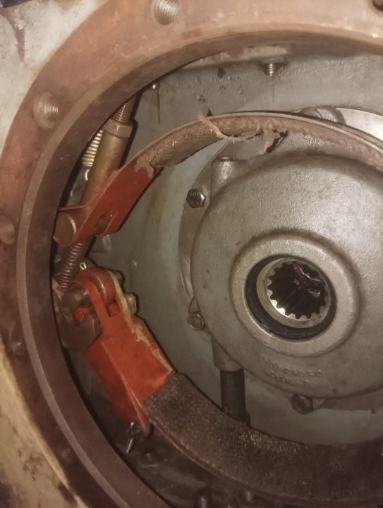

Witam, zabrałem się za hamulce myśląc, że cieknie cylinderek ( przez dekiel było widać pełno oleju) jednakże okazalo się, że jest suchy a olej zapewne ucieka ze skrzyni, tak czy siak, robię to pierwszy raz. Znalazłem trzy uszczelniacze: zaraz za segerem blokującym bęben (z wieloklinem) o-ring na bębnie i jeszcze jeden: d097bb08b0f1.jpg znajdujący się w tej płycie: ogólnie rzecz biorąc czy chcąc go wymienić muszę odkręcić ten cały dekielek i ogólnie czy mogę go odkręcić bez żadnych konsekwencji oraz czemu służy ta pływająca tuleja z wieloklinem, która jest zaraz za tym deklem?? Sprawa jest też tego typu że olej nalepił centymetrowe warstwy brudu, czy mogę to wszystko przeczyścić myjką ciśnieniową czy jest to niewskazane. Chodzi mi o to czy woda dostanie się przez kołnież zwolnicy do samej zwolnicy?? Obecnie wygląda to tak, że bęben, jedna szczęka i cylinderek są zdjęte i w takiej formie chciałbym to umyć. Wracając jeszcze do cylinderka: po odkręceniu go i podłączeniu do hydrauliki wysuwała się tylko jedna strona i to z biedą a drugą wybijałem i to dość mocno, ścianki są zardzewiałe i wgl... chyba nie ma sensu tego ratować?? Przepraszam ze się rozpisałem i też trochę odbiegłem od tematu oraz z góry dziękuję za pomoc :)

cylinderki wymienia się na nowe- zabawa z regeneracją nie ma sensu ; jeśli uszczelniacz półosi w zwolnicy( jeszcze jeden - o nim nie wspomniałeś :) ) jest na swoim miejscu- podczas mycia raczej nie nalejesz do niej wody ( zresztą możesz odkręcić korek spustowy zwolnicy i spuścić olej / ewentualną wodę  ;) ); aby wymienić uszczelniacz półosi który jest w tylnym moście musisz odkręcić tą pokrywę ze zdjęcia ; "pływająca tuleja " która za nią jest to sprzęgło blokady - za nim jest sprężyna, która wypycha sprzęgło na zewnątrz w stronę pokrywki z uszczelniaczem - musisz uważać przy odkręcaniu  ;)
powodzenia  :)
