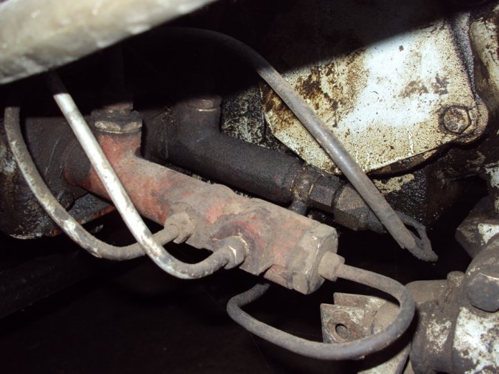

Napisany 09 marzec 2013 - 16:48
Hamulce w Ursusie C-360 A ja panowie mam taki problem...Mam w 60tce założone coś nie tak skoro gubi ciśnienie w prawym kole..gdzie w lewym trzyma dobrze...otóż jest taka sytuacja że założona jest taka oto pompka hamulcowa długa jak ta http://www.sklep-gre...s_id/8437��jest też 2ga założona taka lecz jest wkręcony w nią "łącznik czujnika stop". I właśnie jest problem z utrzymaniem ciśnienia w obu kołach..dodam że w pierwszej pompce są wkręcone dwa przewody które idą w stronę obu kół....I moje pytanie jest takie co zrobić aby wyrównać ciśnienie w tym jakimś poplątanym układzie?? :lol: Czy jest potrzebne coś takiego http://www.sklep-gre...cts_id/20607��. A może ten układ jest połączony dobrze???. A i jeszcze jedno odpowietrzanie mało daje lewe koło hamuje tak aż gumę palić można a prawe trzeba pod pompować pedałem aby jakoś tam zahamowało. :mellow:DSC05156.JPG
Edytowany przez mateuszferguson, 09 marzec 2013 - 17:02.

Napisany 09 marzec 2013 - 17:47
Hamulce w Ursusie C-360 Prawdopodobnie jedna z pompek nawala. Cofa się hydrol do zbiorniczka.
Wyrównywacz z drugiego linku stosuje się gdy masz założone dwie krótkie pompki. U ciebie wyrównywacz jest w tej długiej.
Niezbyt szczęśliwy patent. Na twoim miejscy rozebrał bym pompki. Nawet najmniejsze zużycie może być powodem niesprawności.

Napisany 09 marzec 2013 - 17:48
Hamulce w Ursusie C-360 pompki są dobrze, wymień pompkę od tej strony od której koło nie hamuje, a ta lewa pompka cała w płynie hamulcowym zalana

Napisany 09 marzec 2013 - 17:52
Hamulce w Ursusie C-360 A twój patent to zrobić jak najlepiej?? :) Zastosować małe pompki i ten oto wyrównywacz z linku?? Poprostu napisz mi co byś zrobił aby to działało możesz mi to zdj w paincie wybazgrolić co byś zmienił w tym układzie :)

Napisany 09 marzec 2013 - 18:02
Hamulce w Ursusie C-360 pisalem kilka stron wczesniej jak i rowniez kolega @seweryn20, poprostu zmien pompke krotka, jesli jest zla i podlacz do niej oba przewody, wystarczy ze dolupisz trojnik

Napisany 09 marzec 2013 - 18:13
Hamulce w Ursusie C-360 Dolej płynu i odpowietrz prawą stronę. Ja nie to musisz mieć nieszczelność... może cylinderek nie trzyma...

Napisany 09 marzec 2013 - 18:18
Hamulce w Ursusie C-360 Cylinderki były robione 2 lata temu bodajże...hamulce były i to dobre ale zrobiło się jakieś małe kuku i prawa hamuje tak że trzeba tam ze dwa razy pedałem grzebnąć aby hamowała a lewa naciśnie sie to tak hamuje jak zaraz po naprawie

Napisany 09 marzec 2013 - 19:14
Hamulce w Ursusie C-360 Zamień przewody. jak razem ze zmianą przeniesie się niehamujące koło to masz winowajcę... pompka.
Jeśli nie korzystasz z hamulca na pojedyncze koła zostaw krótką pompkę i przez trójnik podłącz do niej oba hamulce prawy i lewy. Normalnie znalezienie usterki hamulców w tym ciągniku zajmuje mniej czasu niż ty poświęciłeś na pisanie.

Napisany 09 marzec 2013 - 22:16
Hamulce w Ursusie C-360 hamulce prawidłowo masz podłączone pompka długa czy dwie krótkie to niema znaczenia w c-355 miałem dwie krótkie plus dolny wyrównywacz tak samo działał jak ten co ty teraz masz w c-360 ostatnich wypustach montowali te typy co ty masz niby ulepszone to że musisz dwa razy naciś pedał to na 99% zapowietrzony układ

Napisany 10 marzec 2013 - 09:03
Hamulce w Ursusie C-360 Zabrudzone dojście płynu hamulcowego do pompki lub pompa zabrudzona.Rozbierz pompkę wymyj dokładnie i sprawdź doprowadzenie płynu do pompki.
