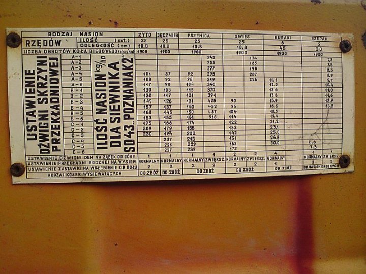

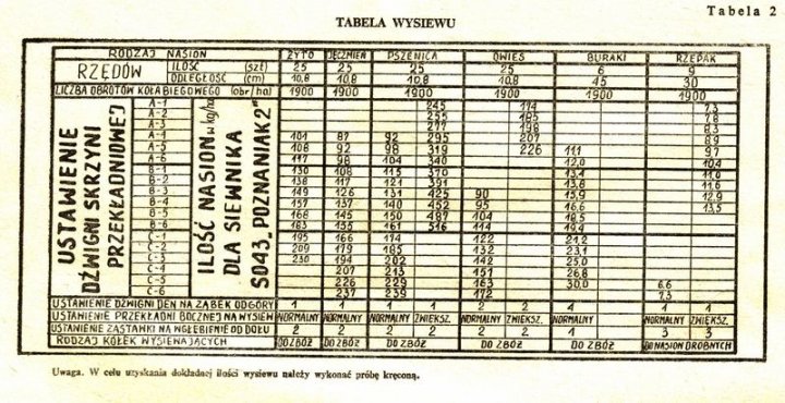

tabela wysiewu Poznaniak Panowie potrzebuje instrukcji obsługi ustawienia siewnika Poznaniak 2 SO43. Interesuje mnie najbardziej na którym ząbku ( chodzi mi o te ustawieniei co jest z tyłu na środku siewnika, zęby od 1 do 8) powinien byc ustawiony wysiew pszenicy i przenżyta oraz klapki na których otworach powiny się znajdowac. Z góry dzięki wszystkim.

Tabela w każdym przypadku wskazuje na zabek nr 1. Jeśli chodzi o zastawki, to w większości przypadków jest to drugie wgłębienie od dołu. Ale ja, siejąc pszenicę ustawiłem na trzecie wgłębienie od dołu i bieg A3. Próba kręcona wyszła dobrze. Na polu to się też potwierdziło.

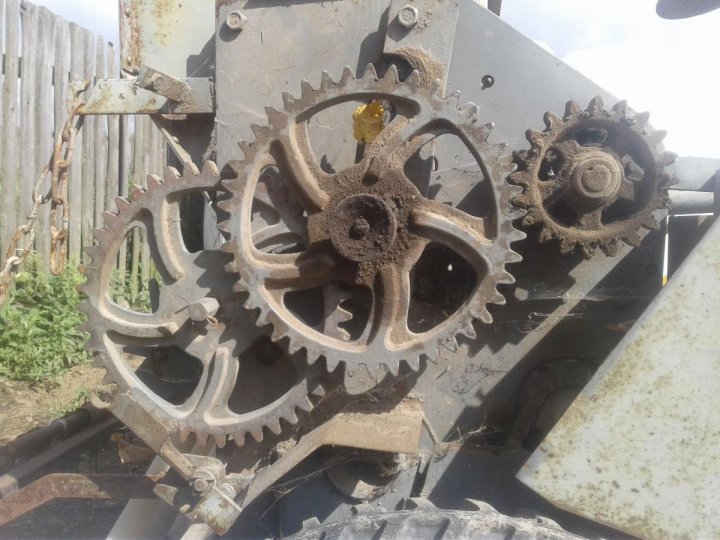

Witam. Posiadam siewnik z 2006 roku z Uni Poznaniak ma skrzynie tą olejową i żle sieje za każdym razem wychodzi inaczej niż na próbie. I wpadliśmy na pomysł żeby przełożyć skrzynie ze starego poznaniaka tą z trybami bo ona jeszcze dobrze siała, Co o tym sądzicie ? tylko nie wiem jak bedzie ustawić do rzepaku żeby wysiać 3kg gdzie na tabeli jest 7 kg w tym starym siewniku ? Prosze was o rade.

Ja robiłem zawsze na 18 obrotów. Masz do niego może czytelną tabele, bo moja się niestety troszkę wytarła.
