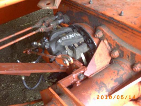

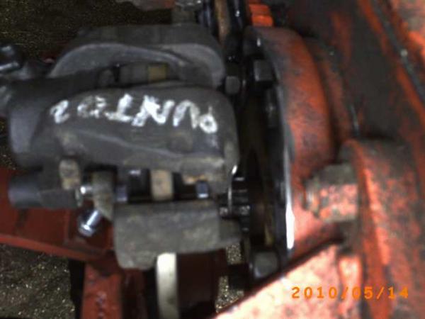

Hamulce w Bizonie http://moto.allegro....super_zo56.html Ciekawe rozwiazanie :)
