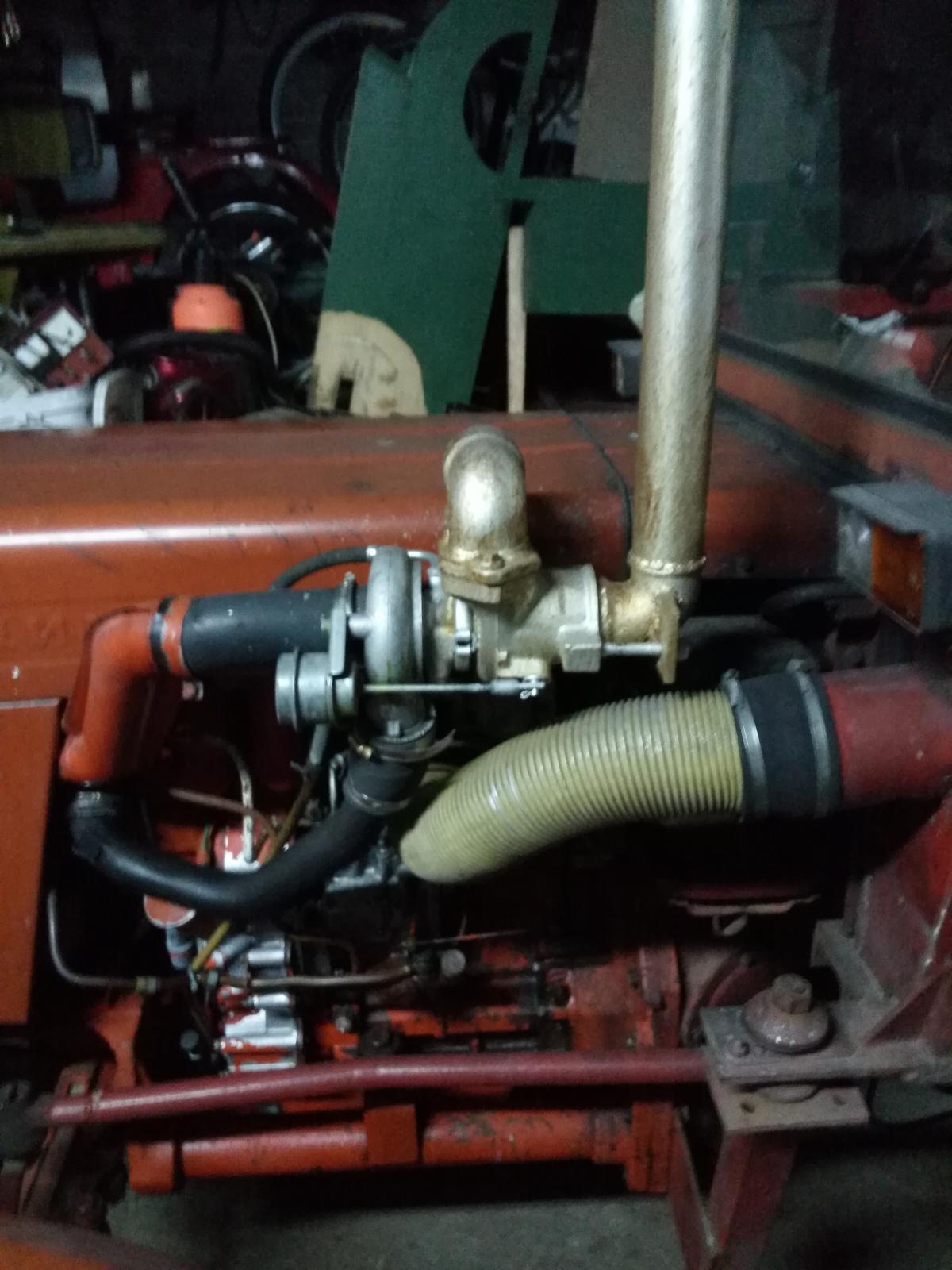

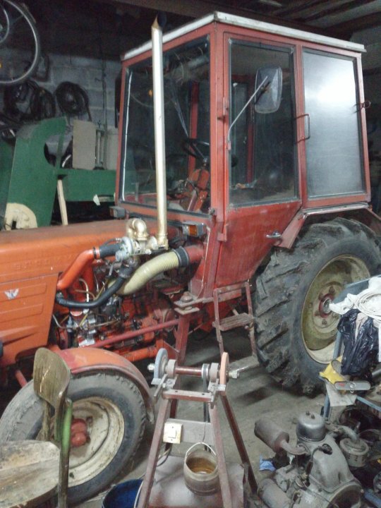

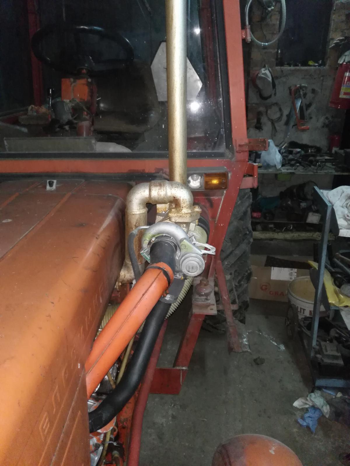

Mam zamiar załozyc do mojego władka turbosprezarke.Ma moze ktos jakies doswiadczenie w tym temacie??? Czy duzo roboty przy tym??? Jaka jest opłacalnosć?

W tym silniku? Żadna. Urobisz się, ukombinujesz a wiele to nie zmieni.

Oczywiście,że jest taka opcja uturbienia silnika D120.
Można się wzorować na silniku D130 T, to praktycznie podobny silnik do T25 tylko 3 cylindrowy i uturbiony z D130.
http://rus-parts.ru/dizdvig.htm
http://rus-parts.ru/dd_d130t.htm
http://rus-parts.ru/dd_d130.htm
Z mocy 45 KM dzięki turbo uzyskano 65 KM i duży moment. Jest to zaprzeczenie opinii, że nie da się uturbić silnika chłodzonego powietrzem. Jeśli przeanalizujesz katalog części tych silników to nie zauważysz różnicy w oznaczeniach, czyli tłoki, cylindry głowice korbowody zostały te same. Oczywiście wymaga odpowiedniego dobrania sprężarki.

Nie chodzi o fakt że się nie da tylko o korzyści w założeniu turbo do dwucylindrowego silnika władka.
Przyrost 25 - 30 % mocy i połowa tego  w momencie napędowym, zmniejszenie zużycia paliwa / przeanalizuj dawki paliwa/
Osobiście wystarczyło by mi 20%.

No dobra. Przestań z cyferkami. Ale nie w takim silniku. Bez kombinowania niemożliwe w tym silniku. Trzeba odpowiednio dobrać  turbinę,  przekonstruować wydech tak by jakoś spaliny wyprostować. popatrz sobie jak to wygląda w dwucylindrowym silniku fiata.  Sam układ wydechowy to  lata badań żeby to w ogóle działało.
Szkoda roboty.

W dwucylindrowym silniku, to nie będzie za dużego efektu. Z ciekawości zapoznałem się kiedyś z tematem, a poza tym skończyłem studia o profilu mechanicznym. Miedzy dwu a trzycylindrowym silnikiem jest ta różnica, że mniej trzycylindrowy przy pobieraniu powietrza znacznie mniej pulsuje(faluje) co wpływa na pracę turbiny i jej żywotność. nie wspomnę już, że należałoby pod turbinę zmniejszyć stopień sprężania i dawki paliwa i gdzieś czytałem, ze filtr powietrza olejowy pod turbo równiez się nie nadaje. Mi sie wydaje, że to gra nie warta świeczki, są gdzieś na necie filmiki z takimi konstrukcjami, ale to chyba tylko dla zabawy i satysfakcji konstruktora sie tam ta turbina kręci. Chcąc mieć więcej mocy we władku lepiej chyba wymienić silnik na trzycylindrowy od LTZ.

Oczywiście zgadzam się z Tobą w kwestii idealnego rozwiązania konstrukcji silnika D120 Turbo. Jednak metodą prób i poprawy błędów oraz podstawowych pomiarów ciśnień powietrza tę kwestie można rozpracować na amatorski sposób w kilka  dni. Zmniejszenie stopnia sprężania i pomiar ciśnienia żaden problem w tym silniku / podniesienie cylindrów/ dawka paliwa też, rzekome pulsowanie spalin- zwiększenie pojemności kolektorów i dodatkowy " akumulator" spalin.  Nie wiem czego Was uczyli na tych studiach o profilu mechanicznym. Wiadomo, że nie będzie to ideał / jak po wielu latach pracy inżynierów/  ale jednak pewna pozytywna zmiana. "Szkoda roboty" ??? chyba, że ma się kasę na nowszy i mocniejszy sprzęt, w przeciwnym wypadku trzeba kombinować. Widzisz ja D130 szukam w używanych od ponad roku i nic a zchęcią bym taki nabył.

No w kilka dni w garażu nic nie zdziałasz.  to nie jest takie proste.  Urobisz się jak diabli,podniesiesz moc o kilka koni w silniku który nie słynie z solidnego.
