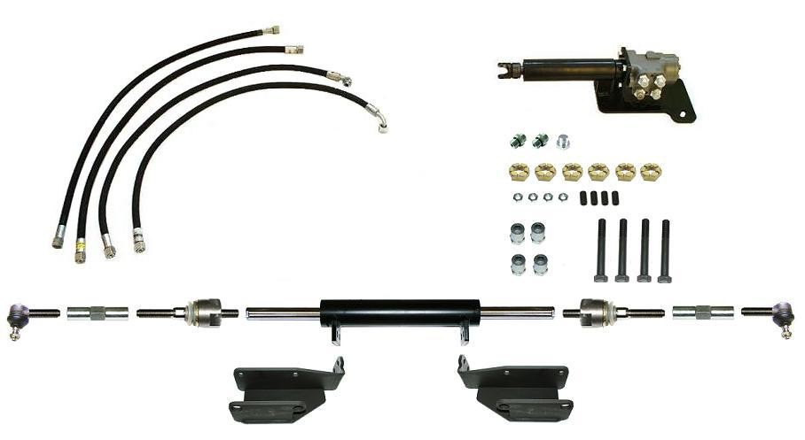

C 385 przeróbka z serwa na orbitrol po co tak - lepiej dać orbitrol przy kierownicy a do tego jakby serwa przewody dać - eliminujemy wtedy drążek na którym mogą powstawać luzy
PS - a co to jakieś inne filtry oleju ona ma ta 12tka w tym ogłoszeniu? co to daje

C 385 przeróbka z serwa na orbitrol To są zwykłe filtry od nowszych ciągników.To daję że jak na bąku miałem na min 1 atu ciśnienia a na max do 5,to po założeniu filtrów na min miałem 1,5 ale silnik poniżej 500 obr.a na max to było 10atu.Musiałem jeszcze zmieniać zawór na pompie oleju bo filtry rozsadzało.Po zmianie zaworu miałem do 5 atu.
No i jeszcze jakość filtracji.
No masz rację ale to trochę roboty a mi zależało na czasie bo miałem dość serwa a do pola trza było jechać.Też myślałem pod kierownicę usiadłam dobrze obejrzałem i doszedłem do wniosku że to nie ma sensu.

C 385 przeróbka z serwa na orbitrol Witam mam zamiar przerobic wspomaganie w mojej 80 bez napedu na orbitrol i tłok bo serwo mi siadło czy idzie to przerobic i jak ma ktos tak to bym prosił o fotki z góry dziekuje

C 385 przeróbka z serwa na orbitrol Znajomy zlecił mi to zadanie i z tego co się orientowałem to nie idzie dostać belki osi .... też bym chętnie poczytał i pooglądał foty na ten temat ;)

C 385 przeróbka z serwa na orbitrol Ogrodnik70@ ja ci powiem tyle może by przodek założyć 4x4 i by było wspomaganie i jeszcze przodek który jest bardzo przydatny;)co powiesz?

C 385 przeróbka z serwa na orbitrol panowie głuwnie jest problem z jednym gdzie zamocować siłownik i tyle powiedzcie mi to i zrobię to znajomemu i fotek macie 5 przynajmniej tylko to jedno jest mi potrzebne <_<

C 385 przeróbka z serwa na orbitrol Chwila uwagi za jakiś czas dodam fotki z siłownikiem w 385 tylko uzbrójcie się w cierpliwość;D

C 385 przeróbka z serwa na orbitrol Witam mam pytanie przerabiam ursusa c385 na krotkie serwo z orblitrolem od fortschritta E512 o przepłyeir 16/160 i mam takie pytanie czy musi byc dodatkowy zawor przeciezeniowy czy nie. I czy orbitrol ten mam sam w sobie taki zawor ???

C 385 przeróbka z serwa na orbitrol I d*pa zamontowałem orbitrol i szarpie kierownica i bardzo cieżko krecie sie. Na zgaszonym silniku idzie krecic kierownica bez oporu i koła ani drgna, dopiero po chwili jest opór i koła jakby chciały ruszac. Gdzie szukac przyczyny?

C 385 przeróbka z serwa na orbitrol Witam mam problem ten sam co ostatni pan, zmieniłem serwo na orbitrol w ursusie 1224 z turem i po prostu sie załamałem wszystko założone na wzór zetora tej samej mocy i o tym samym silniku kierownica szarpie praktycznie na postoju nie da się skręcać już wole nie myśleć gdy będe miał wycinak kiszonki lub mokre bele na ładowaczu na obrotach wysokich i niskich jest to samo w czasie jazdy da się kierownicę ukręcić, ale na serwie było lepiej! podmieniałem pompę wspomagania z ursusa 912 żadnej zmiany w pompie od 1224 zmieniłem usczelnienia zero efektu. Olej w serwie był typu lux więc zostawiłem go ale wątpię czy może być to przyczyną.odpowietrzałem siłownik olej jest dziwnie białawy jakby powietrze gdzieś łapał chociaż układ wydaje się być sczelny, bawię się już z tym 4 dzień po prostu brak słów 2 tysiące utopione w rzecz która truje mi zdrowie od kilku dni. Jeśli wie ktoś co może być przyczyną niech mnie oświeci. Orbitrol firmy agtech reszta składak.
problem rozwiązany, trzeba było ominąc zawór bezpieczeństwa na zbiorniczku od oleju wspomagania
