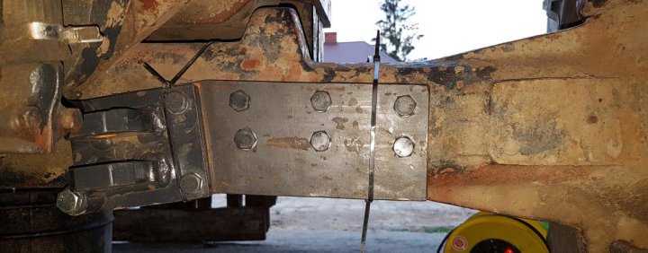

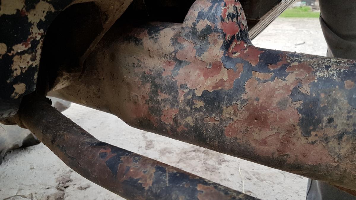

C 385 przeróbka z serwa na orbitrol A do czego mathewc385 masz przymocowany siłownik ?? Bo na tej osi niema żadnych uchwytów??

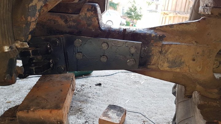

C 385 przeróbka z serwa na orbitrol jak nie masz przy napędzie uchwytów do mocowania siłownika to trzeba albo nawiercić i nagwintować otwory lub pospawać

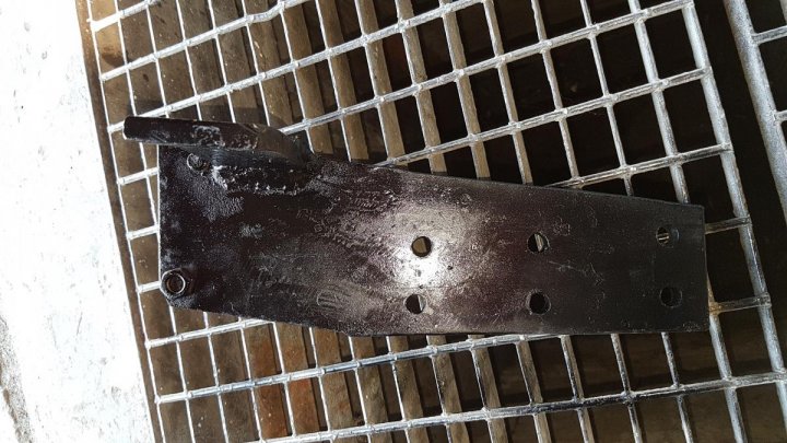

C 385 przeróbka z serwa na orbitrol Dokladnie tak jak mowi @mocher. Mam przykrecona przystawke z blachy do osi.

C 385 przeróbka z serwa na orbitrol Witam, nie jestem nowy tylko zapomniałem hasła do starego konta, ale nie wazne. Mam pytanie do tych co montowali ta łapę do przodka po przez wiercenie i gwintowane. Otóż dobrze się trzyma to połączenie? Jak gruba jest ścianka przedniego mostu w tym miejscu?

C 385 przeróbka z serwa na orbitrol Ja wczoraj przyprowadzilem 914 od mech. bo zakladalem orbitrol. I przyspawal gruby kawal metalu do mostu nagwintowany by pasowal ten uchwyt na skrecenie przez sruby i dokrecil ten uchwyt do tego .

C 385 przeróbka z serwa na orbitrol A nie wiesz może czym on to przyspawal? Zwykło spawarką czy migomatem? Czy może jeszcze czymś innym?

C 385 przeróbka z serwa na orbitrol Migomatem spawal :-]
