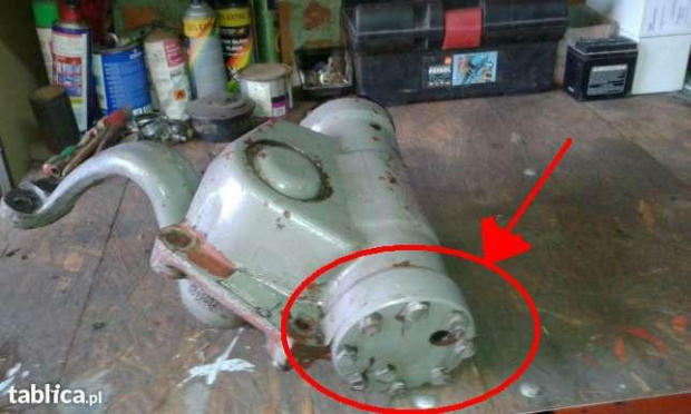

C 385 przeróbka z serwa na orbitrol Uwaga! Mam rozwiązanie problemu gdy SERWO wspomaga tylko w jedną stronę, lub też w żadną!
Moja historia zaczęła się od tego, że kupiłem "zregenerowane" serwo. Nic nie działało. Wymieniłem WSZYSTKO. Dalej nic. Po kolejnych wymianach oleju wspomaganie zaczęło działać, ale tylko w prawą stronę. To nas poruszyło. "Czemu tylko działa w prawo, a w lewo już nie?". Rozwiązanie jest nazdzyczaj proste! Nawet nie trzeba wyjmować serwa, wystarczy wyjąć obciążniki. Regeneracja serwa to FIKCJA! Oni nic nie robią. Po prostu pomalują serwo i na tym kończy się "regeneracja".
Na początek rozkręcamy tą część serwa:
Dodany obrazek
Nie należy się niczego obawiać. Tam nam nic się nie rozleci. Jedynie wypłynie nam trochę oleju. Wskazówka: Przy rozkęcaniu tego najlepiej mieć skręcone koła w prawą stronę (wtedy mamy tłok jest wysunięty bliżej tego dekla i mniej stracimy oleju).

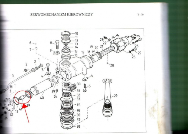

Tutaj niestety nie mam zdjęć, bo nie znajdę ich, a nie robiłem zdjęć. Pomogę jednak zdjęciem z katalogu ;)
Dodany obrazek
To taka mała pierdółka oznaczona w katalogu jako "41 Zawór kompletny: ;) Po "regeneracji" na tłoku było tyle syfu, że zapchał ten zaworek. A jeśli jest on zapchany mamy możliwość nie działania wspomagania w prawo, lewo, lub nawet w dwie strony (zaworek jest dwustronnego działania).
Gdy nie działa wspomaganie serwa (nie patrzcie na to, że serwo jest regenerowane) pierwsze co to patrzcie tam! Roboty bardzo mało, a efekt jest niesamowity! W tym momencie jednym palcem skręcam w prawo i lewo. Po 6 latach mordęgi doszedłem do tego.

C 385 przeróbka z serwa na orbitrol Thomas2135 Podejrzewam, że to ten zaworek. u mnie tak samo nie było różnicy czy silnik działa na 500obr czy na 2 tys. Cały czas nie działało. Choćbyś się chciał zesrać to nie ukręcisz. Rozbieraj- roboty mało, a pozbędziesz się jednej z możliwych opcji nie działania serwa.
mocher rwij ten zaworek i na nic nie patrz ;) Tam nie ma się co zepsuć przy rozbieraniu, ale zdawaj relację jaki efekt (tak dla potomności ;) )
Stefciu Widzę, że po wczorajszej rozmowie zagoniło Cię w ten temat :D Dokładnie tak jak piszesz- zapchany zawór przepuszcza olej i wspomaganie NIE DZIAŁA. Do piąteczku :piwo: P.S. Nie bądź samolub, tylko wrzuć tą magiczną książkę ;)
masiew Nie ma możliwości. On zabezpiecza że przy pełnym skręcie nie rozerwiesz obudowy. Zaworek MUSI BYĆ. Poza tym nie masz się czego bać. On jest prosty jak budowa cepa na łożyskach :D Tam nawet gumek uszczelniających nie ma. Wszystko działa na zasadzie przylegania (jak sprzęgło w Emzecie :D ) Rozbieraj, przeczyść i będzie działać ;) P.S. Czekam na relację ;)
P.P.S. Roboty mało, a efekt jest Nie bójcie się tego rozbierać. Jest strasznie prosty zaworek dwustronnego działania. A jeśli jest jedna strona zacięta to wspomaganie nie będzie działać w jedną stronę. A jeśli zaworek zacięty w dwie strony wspomaganie W OGÓLE nie będzie działać.
Działajcie Panowie i pamiętajcie: Regeneracja serwa to FIKCJA!
Edit:
Fezoi Ma zdecydowanie rację. Zawór spełnia rolę zaworu bezpieczeństwa.
Edytowany przez hecktor2, 07 luty 2014 - 09:34.
