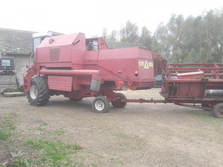

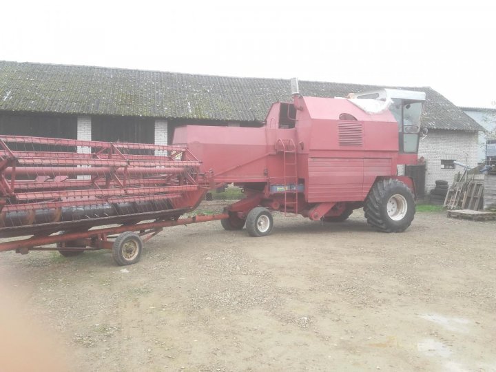

[15 ha] Jaki kombajn? Witam chciał bym prosic o porade.. Czy warto kupic bizona super zo56 czy sie psuje bo mam jakieś 14ha ziemi i na oku bardzo dobrego bizona nie wiem dlaczego taka cena na ten stan tylko chce jeden gośc 20tys z sieczkarnią . A i do czego słuzy sieczkarni ? i do czego sie przydaje? czyjest potrzebna ... bardzo proszę o odpowiedz bo chciał bym w szybkim czsię sie zdecydowac czy kupic czy nie..

[15 ha] Jaki kombajn? Sieczkarnia służy do rozdrabniania słomy na sieczkę nie masz wtedy problemów z orka jeżeli jest zadbany i jak będziesz dbał tak będziesz miał. A Bizon zo56 będzie wystarczający na taki areał.

[15 ha] Jaki kombajn? Za 20 tys Bizola z sieczkarnia to strach kupowac.Ktos chce sie pozbyc klamota.
