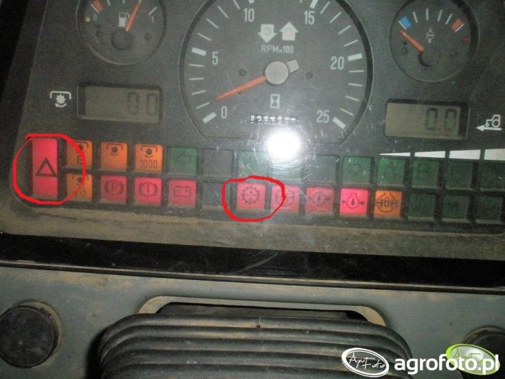

Ratujcie...... po wymianie oleju w mf 6140 dyna w skrzyni i rozgrzaniu oleju ciągnik zaczał wariować. nie chce jechac normalnie do prozdu tylko ledwo się toczy po czym po chwili zapala się kontrolka od ciśnienia. Wie ktoś co to może być ? z góry dzięki za pomoc

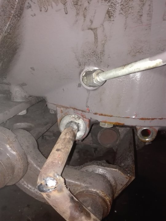

odpowietrznik znajduje się po tej stronie co filtry, musisz szukać koło sprzęgła wystającego metalowego przewodu z korpusu

a jak powinoo wyglądać to odpowietrzenie na zapalonym siniku czy na zgaszonym ? widzę tą rurkę tylko pytanie czy to się jakoś odkręca ?

<_<Odpalasz traktor i wciskasz ten dzyndzel w środku - zaczyna lecieć olej. Wiadomo najświeższy tam nie będzie więc możesz tyle upuścić aż będzie leciał czysty nowy olej.

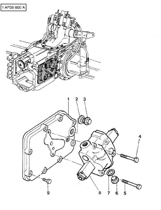

http://tracteurs-pie...lique-5667.html zdaje sieze to filtr od mokrego sprzegła jazdy

Dokładnie mam to samo w katalogu co lukbold podał. Od tego filtra idzie gruba rura do sprzęgła.
