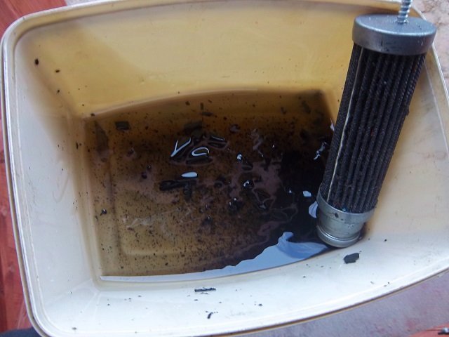

Napisany 16 kwiecień 2015 - 21:10
Massey Ferguson 6160
Dokładnie pod korkiem.
